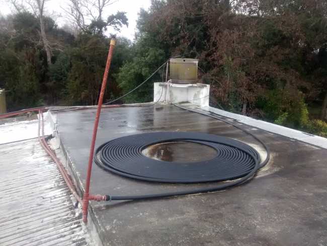

Esta manguera funciona muy bien dando agua caliente constantemente. Si bien la primer descarga es a mayor temperatura el agua fría que ingresa y recorre los 100 metros se va calentando en su trayectoria terminando caliente a la salida.
Obviamente en verano (Que es cuando la necesitamos) funciona mucho mejor que en invierno.
Ese caño vertical lo tuve que poner para que libere el vapor que a veces se produce y hacía que, a la salida, haga borbotones, con eso se eliminaron totalmente fluyendo correctamente.
Lamento no haberle hecho un ingreso independiente al termotanque para conectarle allí la provisión de agua desde la manguera solar, me hubiera disminuido mucho el consumo de gas.
La manguera es de 1y1/4" si mal no recuerdo y la que instalé tiene tratamiento UV

La tuya está reprolija! Yo tiré un rollo que tenía de reserva en la terraza y en verano aprovechaba a bañarme con el agua que salía... y tenía que mezclarla con agua fría. En invierno acá el sistema no sirve porque se congela todo el caño, tiene que ser aislado con vacio como los termos. Fue cuando recién me mudé y tenía termotanque a leña, simpático pero incomodo.
