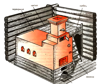

Las verdaderas estufas rusas son muchisimo mas grandes, ocupan toda la habitación y de hecho de un lado son cocina y por una escalera subis al "dormitorio" (la cama) que está arriba de la estufa... solo tienen 9 meses de frio y apenas -40°C. Las Laditas vienen de esa tierra! por eso la ausencia de aire acondicionado jajaja!
