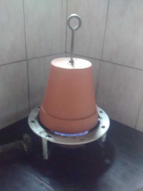

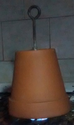

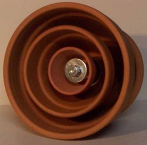

Finalmente resolví armar el calefactor con tecnología de terracota. Compré tres macetas de diámetros 8, 15 y 19 cm y las uní con un pitón de ojo cerrado (que tenía) de 3/4 poniéndole una arandela- tuerca-arandela entre macetas dejándolas ligeramente sin apretar para evitar que las contracciones-expansiones del metal y la terracota que son diferentes puedan partir alguna maceta. El pitón sirve para mover todo estando caliente con un tenedor o cuchillo de cocina.
El resultado es muy bueno, usándola sobre la cocina en hornalla chica y al mínimo se nota una gran diferencia por que no solamente se aporta al ambiente el aire calentado por quemar el gas sino que al quedar retenido un tiempo adentro y bajar nuevamente, antes de salir, se termina de quemar mejor y calienta las tres macetas que irradian bastante calor en forma de radiación hacia los costados. En el quemador grande también funciona bien.
Calor por convección del aire caliente, por conducción entre las paredes de las macetas y por radiación al exterior de las macetas, (no hay mas formas de trasmitir el calor).
Ahora puedo apagar la caldera central con circulación de agua por radiadores, ja ja ja.

lindo tema. Si les interesa el rendimiento pueden leer estos informes del inta sobre calefactores tiro balanceado y sobre microondas, donde verán que no todos son iguales mas allá de lo que declaran, algunos mienten bastante

Bueno espero el informe de rendimiento del calefactor Madariaga

Está bueno.... yo pongo un ladrillo refractario sobre la hornalla. Pruebo de armarlo a ver si mejora.

10 años 3 meses antesjuanale2010 escribió: Está bueno.... yo pongo un ladrillo refractario sobre la hornalla.
La tecnología del ladrillo refractario es poco conocida, no funciona como las tres macetas pero mis viejos lo aplicaban de la siguiente manera:
Habían conseguido un par de ladrillos refractarios de los grandes y ponían de a uno sobre el branmetal, cuando estaban un poco mas calientes que tibios lo metían adentro de un par de medias gruesas y lo metían adentro de mi cama y me mandaban a la cucha. Ellos usaban el otro obviamente con otro par de medias gruesas. Los ladrillos Iban a parar finalmente al fondo de la cama, adonde van los pies, adonde la temperatura parecía de congelación y cuando se enfriaban llegaban al fondo de la cama. Éramos tan pobres....
