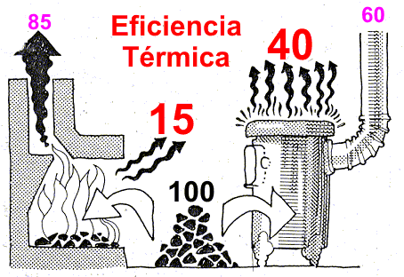

El hogar de boca abierta es uno de los sistemas menos eficientes en cuanto al rendimiento del combustible por que se aprovecha aproximadamente entre un 10 y un 20% del calor producido y el resto se desperdicia en la chimenea.
Eficiencia térmica
Hogar de boca abierta: 10 a 20%
Salamandra o estufa de hierro sin ingreso de aire del exterior: 30 a 50%

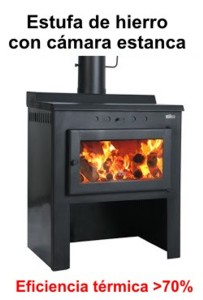

Estufa de hierro con cámara estanca de alta eficiencia: >70%

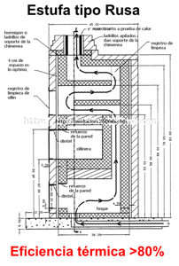

Estufa Rusa o de alta masa térmica: 80 a 90%
Pero la eficiencia térmica es una cosa y otra muy distinta es cuanto calor “final” queda en el ambiente.

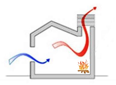

Cuando nos ponemos frente a un hogar a leña sentimos calor de frente y fresco por detrás. Esto sucede por la cantidad de aire del interior de la vivienda que se quema y se va por la chimenea y este volumen se debe reemplazar con aire frío que proviene de los intersticios de las ventanas, de las puertas, de las ventilaciones que haya, del ventiluz del baño, las rejillas de ventilación de las cocinas, las campanas o extractores, etc.
“La columna de aire caliente dentro de la salida de humos de la chimenea funciona como un gran aspirador, sacando aire caliente de toda la casa y obligando a entrar aire frío por todos los resquicios”

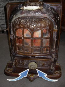

Las estufas construidas con cámaras cerradas y que reciben el oxígeno del aire únicamente del ambiente exterior producen solamente la emisión de calor en el interior de la vivienda. Un ejemplo de esas estufas son las de gas de cámara cerrada y también lo lacen las modernas estufas a leña de alta eficiencia (con ingreso de aire exterior) y las rusas que también tengan ingreso de aire del exterior.

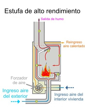

En las modernas estufas a leña es determinante que la toma de aire comburente esté conectada con el exterior (no todas están preparadas para esto) se coloca un caño entre 4” y 6” de acuerdo a la capacidad de la estufa y se conecta en su parte posterior o inferior el ingreso de aire pudiéndose canalizar por el piso o la pared. En la imagen anterior se puede apreciar un forzador de aire para tener mayor caudal de aire calentado.
