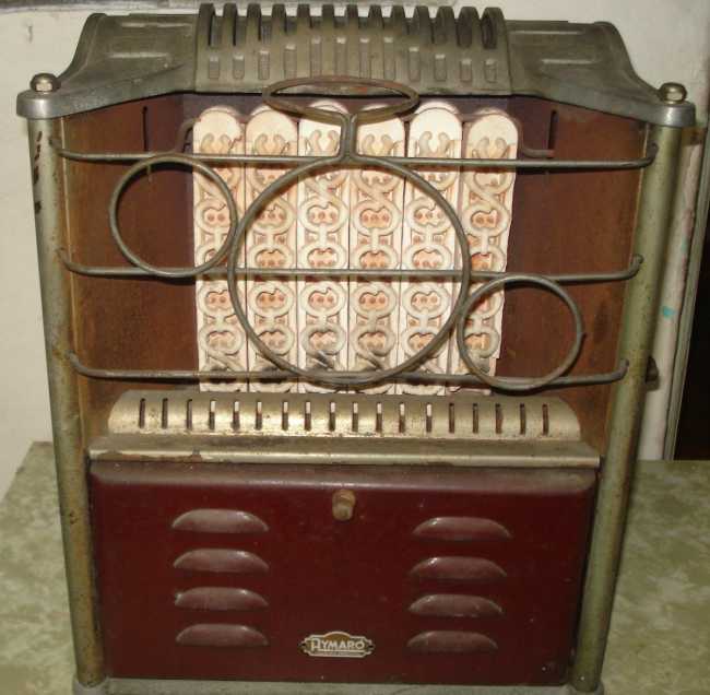

Antiguamente se usaban las “velas” o "bujías" (desconozco su nombre correcto) que eran refractarias de un color blanco y de forma de celdillas, que se colocaban sobre las branmetal de forma artesanal y se usaban en estufas como esta:

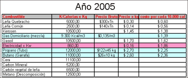

Adjunto un diagrama de precios por unidad de kcal de distintos combustibles hecho por mí en el año 2005 adonde la economía estaba mas o menos estable (aunque a un gran costo para el pais). Hoy no se puede hacer hasta que se normalicen los valores relativos y queden estables por un período de tiempo.

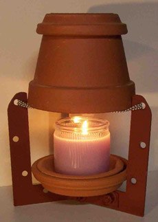

La alta tecnología de la "Trimaceta" es especial para "47" o "coiron" y quienes tiene casas rodantes o campers o motorhomes y demás por que con una sola vela pueden entibiar todo el ambiente.

Estimado Madariaga:
Se me cayó un lagrimón cuando vi la estufa a vela.
Un tema no menor... contra la termodinámica no se puede. Hay que considerar la cantidad total de calor almacenada en el combustible y la velocidad con que se la libera. La llama de las velas domesticas está estudiada (aunque usted no lo crea!!!! jajaja! fire.nist.gov/bfrlpubs/fire05/PDF/f05141.pdf ) resultando que en promedio queman a razón de 0,105 g / min o 6,3g/h que es compatible con que las mismas ardan 5 horas (aprox. 30g la vela chica) y tiene un poder calorífico de 43,8 kJ / g (10500 Kcal/kg... muy compatible con la tabla que pusiste, es al máximo de eficiencia de combustión) lo que te da una potencia de 77W lo que es muchísimo menor que un calefactor eléctrico de 800W (de un solo "cuarzo").
No te dije nada antes porque vos habías puesto las macetas sobre un quemador de gas que tienen muchísima mas potencia y por lo tanto funcionaría bien pero con velas el sistema puede ser eficiente pero es muy poco potente y por lo tanto poco útil. Este tipo de sistema de las velas suele utilizarse en emergencias (un refugio en la nieve donde no podes calentar mucho porque se te derrite el rancho o si quedas cubierto por la nieve en el auto... cosas no muy probables por nuestros lares). Yo para calentar la carpa en invierno prendo un rato el farol lo que me permite salir de la bolsa sin congelarme.
Hay otros problemas menores como el olor a la vela quemada y el consumo de oxigeno.
Espero no haber sido muy negativo...
Abrazo!
