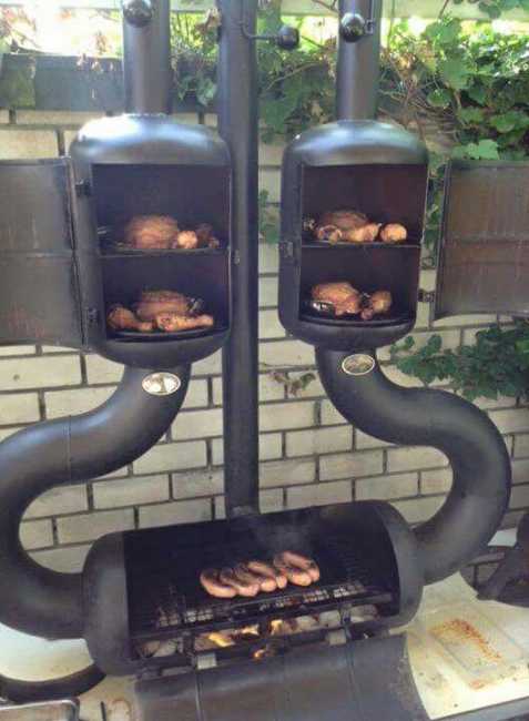

Bien, pero ten en cuenta que yo me refiero al calor desperdiciado que rápidamente si sale afuera, no el del cuerpo de la estufa .
Alcanzará para cocinar un pollo?
