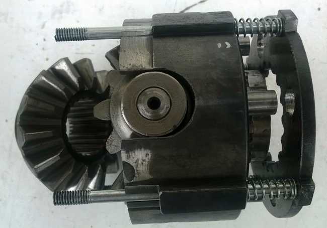

Bueno retomo el tema, después de varios meses el tornero me entrego de nuevo el bloqueo con los ajustes que le había solicitado, así que ahora me queda hacer el mando y colocarlo, aprovecho para mostrarles unas fotos del interior del mismo.
En la primer foto se ve todo el despiece del conjunto, en la segunda la parte interior y en la tercera la placa de bloqueo, que al desplazarse fija el satélite al núcleo anulando así la función del diferencial. Cuando tenga mas avances continúo.

Que buen laburo.!!!! apurate que estoy ansioso para ver como queda y funciona todo!!! jajajaj Saludos Fabio

Sergio, mis más sinceras felicitaciones por el trabajo que estás haciendo con el bloqueo, sin lugar a dudas es accesorio u opcional excelente como equipamiento para montar en nuestras nivas , para todos aquellos a los cuales nos gusta y disfrutamos de la conducción en barro, nieve o en terreno con poca adherencia, costoso por lo que pude averiguar en la Web, pero es grato saber de que existe un desarrollo Made in Argentina, quedamos a la espera de tus comentarios y opiniones para cuando lo puedas probar.
