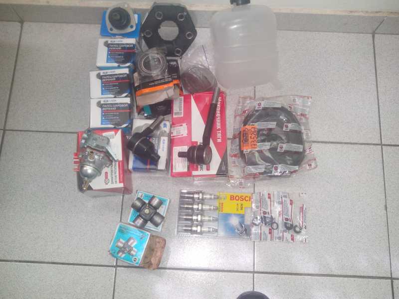

Increible, hoy me llego el pedido que hice el 28 de noviembre, a unos compañeros los agarro el AFIP pero a mi me tuvieron lastima, porque lo mandaron derechito para mi casa
Lllego:
4 rotulas
2 crucetas
1 bomba de nafta
1 kit de reparación de bomba de frenos
1 kit de reparación de bomba de embrague
1 manchón
1 tanque de expanción
4 kit de bolilleros para las ruedas delanteras completos
4 bujias
algunos brazos
De todo eso que llego solo necesitaba el machón pero como le hago mantenimiento de avión voy cambiando antes de que se rompa.
