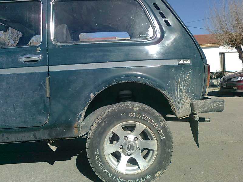

Que linda esta quedando Raul , yo a mi Yiipe la levante hace tiempo y no he notado
nada raro ni en cruzetas, ni homocineticas ...todavia todo normal en ese momento creo
la levante 3 cm,.
Saludos desde el Sur
algunas fotos
la levante 3 cm,.
algunas fotos

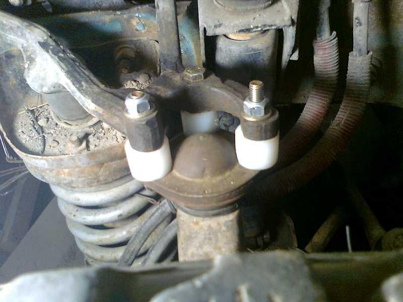

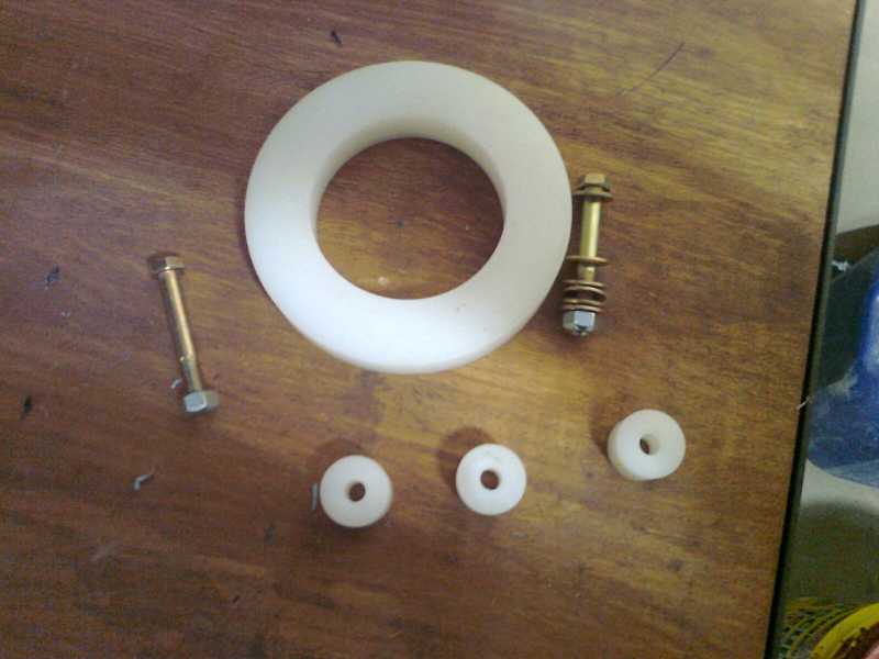

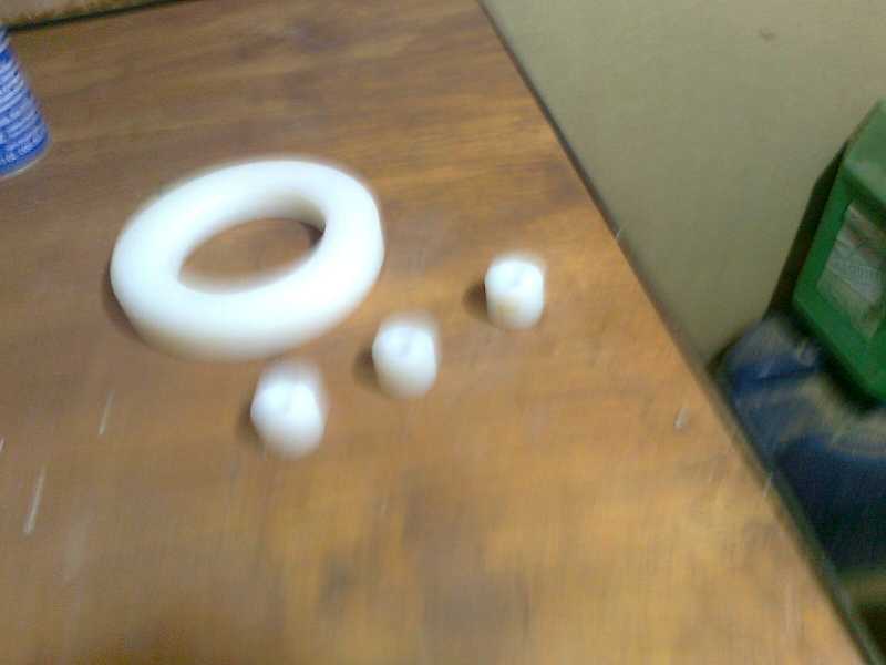

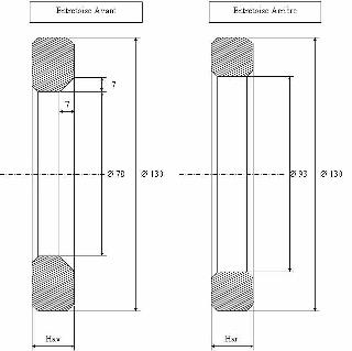

Raul voy a mostrar las imagenes que tengo de cuando levante mi Niva .-
espero no te ofendas no quiero desvirtuar lo tuyo solo que los usuarios del
foro tengan mas material .-
estas son las medidas de los tacos de grilon.-

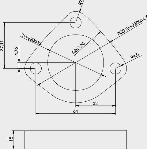

Para nada Daniel. es mas me inspire cuando levantaste la Niva...
Yo con las recapadas me tocaban en los guardabarros delanteros..Asi que fui juntando el material.
Hasta que tuve el tiempo para hacer el trabajo.

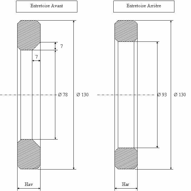

Con respecto a los planos es mas facil el suplemeto de la rotulas como lo hiciste vos con taquitos.
Otra aclaracion antes de fabricar los suplementos delantero hay que medir el diametro del Resorte. Ya que cambia del 95 para adelante.

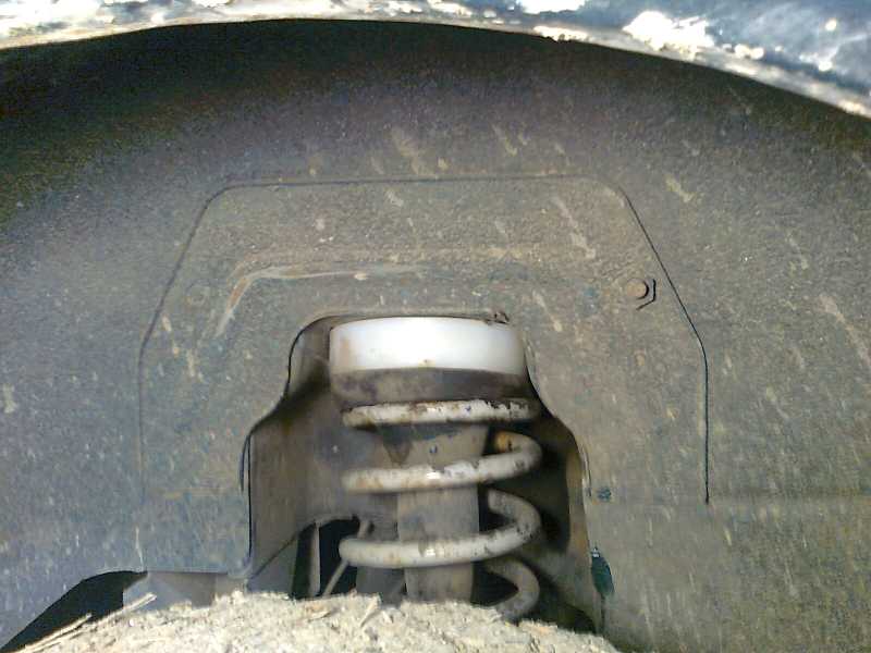

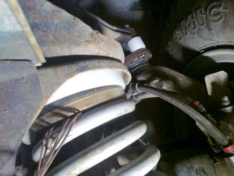

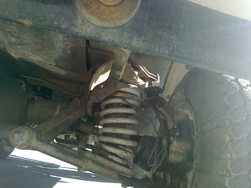

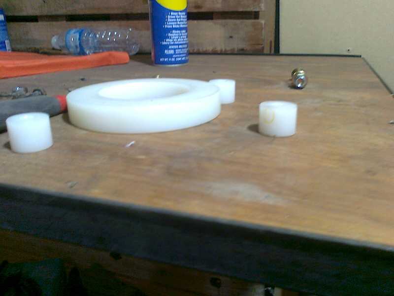

Se ven en las fotos unos alambres en los espirales lo que pasa es que yo comprimi los espirales poniendo el criket en el pantografo y subiendo al comprimirse el espiral lo ataba con alambre dulce doble o triple y de ese modo me evitaba comprimirlo con el espansor, despues soltaba el pantografo y sacaba el espiral ponia el taco y listo adelante es lo mas dificil, no hay que soltar caños de freno solo soltar las mordazas y correrla al costado ataditas con un alambre asi no molestan en medio dia de trabajo lo haces, no hay que cometer el error mio que no lave bien el vehiculo .. espero les sirva.-

Yo use el compresor, porque lo tenia amano, y del lado contrario lo até con 4 vueltas de alambre...
