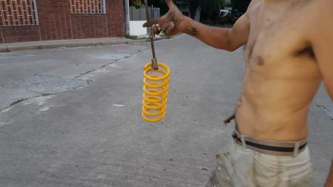

Bueno, después de casi 4 horas logramos suplementar la parte de adelante.
Arrancamos confiados, yo me había leído este post, y varios otros, mirado un par de videos, que podía salir mal. (Bastantes cosas)

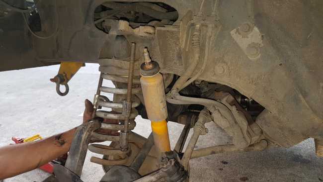

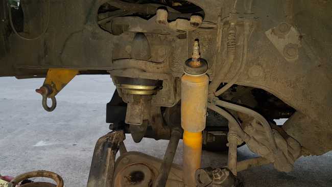

Bueno arrancamos, quitando el soporte de la barra estabilizadora.
Soltamos el amortiguador desde arriba y la rotula desde abajo.
Acá el primer problema, como no estábamos seguro cuanto caía la parrilla una vez sacada la tuerca de la rotula la zafamos la rotula sin terminar de sacar la tuerca.
La rotula estaba tan desecha que cuando tratamos de terminar de quitar la tuerca giraba todo, "estuvimos" (yo miraba , mientras Daniel trataba de dejar fijo el tornillo para quitar la tuerca). pero al final salio.

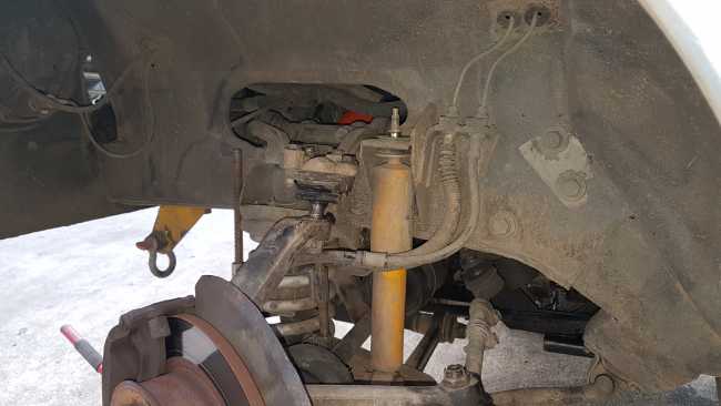

Luego pusimos los compresores de resortes, haciendo bastantes malabares por el lugar que no nos permitía mucho trabajar cómodos.
Cuando dije ahora a sacar los resortes, no habíamos zafado las mangueras del freno, casi las reventamos
, ese punto me lo había olvidado.
Daniel me recomendó para no tener que purgar el freno y ensuciar todo con liquido, mejor zafar toda la mordaza, saco los seguros, un par de golpes a los pernos, y afuera mordaza.
Sacarlos los resortes tampoco fue fácil, ya trancada arriba la niva y el gato que había subido la parrilla totalmente abajo , yo parado sobre el eje para abrir mas la parrilla y luego de un poco de fuerza salio.

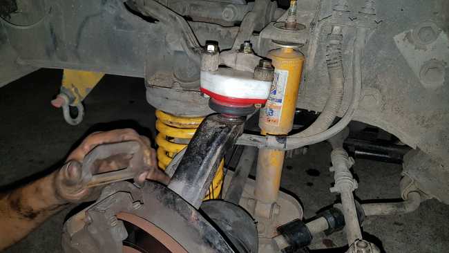

Pusimos la goma nueva, y ya que estábamos pinte el resorte,

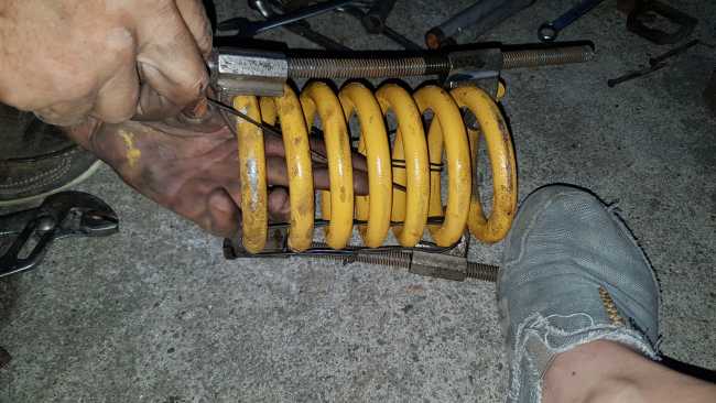

Claro, ahora lo teníamos que comprimir nuevamente, atar con alambre y colocarlo
Ya al comprimirlo, lo rayamos todo y el comprimirlos llevo un rato largo, ya que si había costado sacarlos, ahora con 2.5 cm mas de goma iba a ser peor.
Luego de comprimirlos al máximo atamos con alambre, varias vueltas y soltamos los compresores, para que sea mas fácil colocarlos

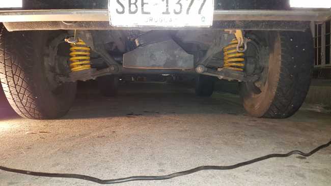

Cologarlos nuevamente en posición correcta llevo un tiempo, colocamos la rotula suplementada, tornillos mas largos, y subimos el gato comprimiendo la parrilla..
Lo que costo mucho fue volver a colocar la barra de torsión, no lograbams llevar los tornillos a que pasaran para poder enroscar la tuerca, pero al final quedo.

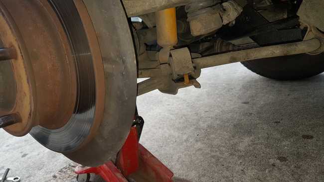

Ajustamos la mordaza de freno. rueda colocada y primer lado terminado.
Para el segundo lado lo hicimos en 1 hora, teniendo ya el conocimiento previo.
Comprimimos toda el resorte levantando al máximo la parrilla, le pusimos alambre ya que los compresores de los resortes estaba complicado colocarlos ahí y luego para quitar el resorte.
Soltamos la mordaza de freno, el amortiguador, la barra estabilizadora y sacamos toda la tuerca inferior de la rotula.
trancada con un taco de madera en la carroceriza, bajamos el gato. el restorte salió bastante mas fácil que el anterior.
Sin cortar los alambres, lo comprimimos al resorte, ajustamos los alambres y le pasamos otro para asegurar. le quitamos los compresores, y ahí recién lo pinte, cologamos sin mayor problema.

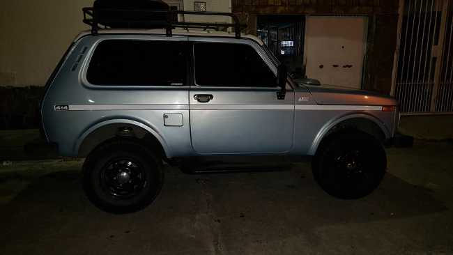

y acá el resultado.

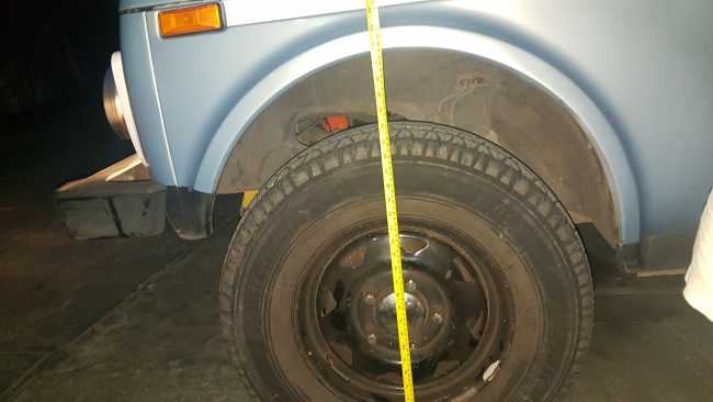

De yapa como empezamos tarde a trabajar no tome las medidas antes, pero la altura extra es notoria.
Espero que sea de ayuda para algún niviero que se embarque en la tarea de levantar la NIVA.

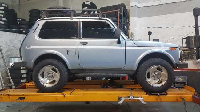

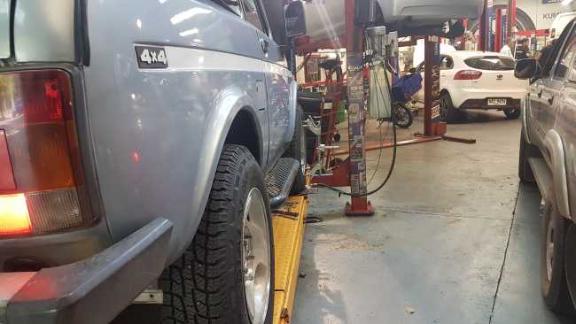

Ahora mañana lunes a primera hora la llevo a colocarle los zapatos nuevos y a alinear.
Saludos.'
