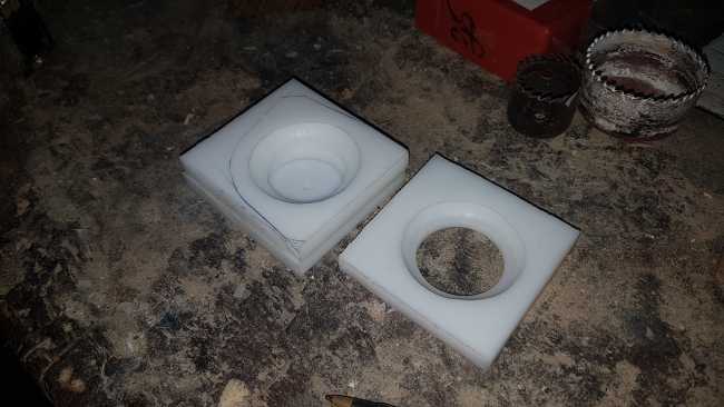

Hoy levante de atrás el niva. Pero no medi ambos lados antes. Al medirlos luego de levantado el lado del chófer esta en 85 cm el guardabarros y el del acompañante 82.5.
Mirando la barra Panhard esta doblada con un golpe puede ser que por eso no suba igual el lado del acompañante? Los suplementos eran iguales. Los de ladapower.
Dejo unas fotos además de los suplementos para las rótulas que me hizo un amigo.

Que cosa rara, fijate si los espirales calzaron bien tanto arriba como abajo, me pasó que en una de las ruedas había calzado mal y me pasaba lo mismo, aunque no recuerdo si era tanta la diferencia.
Revisá que los amortiguadores no estén haciendo tope, los originales permiten hasta 3cm pero si son otros tal vez sean mas cortos y al levantar toquen, lo que te va a traer problemas, en ese caso hay que hacer un soporte para el amortiguador.

Olimpo, gracias por los consejos. El que queden bien calzados fue algo que me fije. Ayer midiendo la barra, increíblemente es la que hace la diferencias de altura.
Arriba del diferencial tiene el golpe. Puse una barilla recta simulando la barra y la parte superior quedaba con 3cm de diferencia. Increíble que por ese golpe y baje esos 3 cm cambiando tanto la geometría.
Hora deberé cambiar la barra y el fin de semana terminare de subi adelante. Si puedo documento mejor. Saludos y gracias moe por el instructivo.

Buenísimo fijate que los amortiguadores tengan recorrido para trabajar después de levantar.

Hola Santiago, buen trabajo. En cuanto a la barra como no es mucho la podes enderezar en una prensa. A mi un bestia de una gomería me la torció porque la quiso levantar de ahí para cambiar la rueda, pero la doblo tanto que no sirvió mas.
