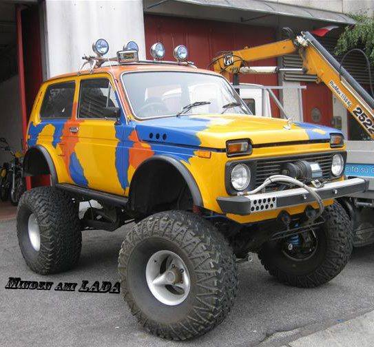

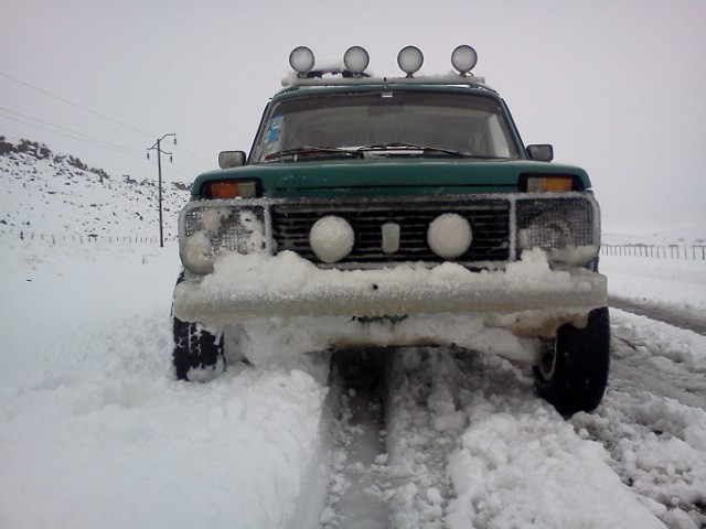

Algunas Nivas con Faros Auxiliares ........
