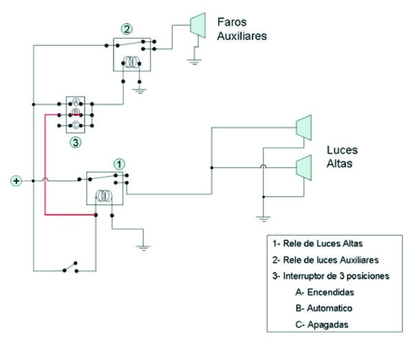

Éste es el circuito mostrado por Daniel y apenas adecuado para que sea más entendible. Lo vuelvo a publicar por que me parece que quedó medio escondido adonde estaba.
