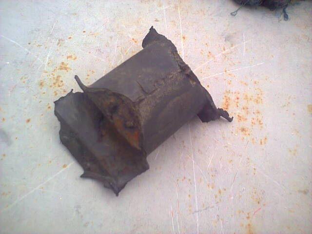

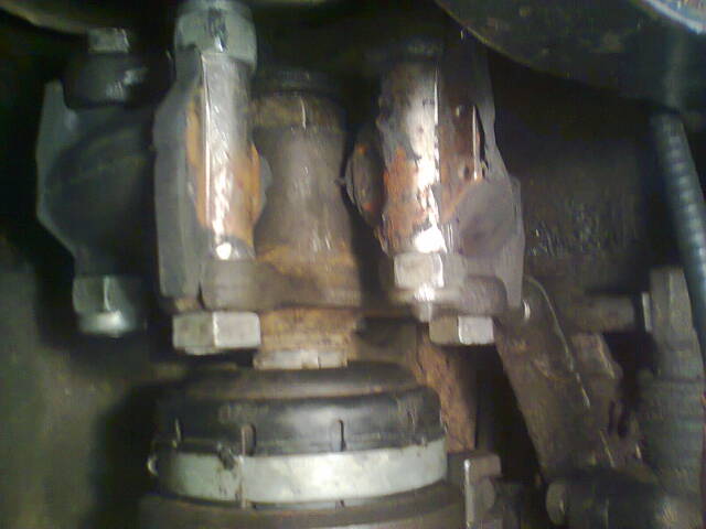

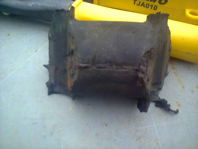

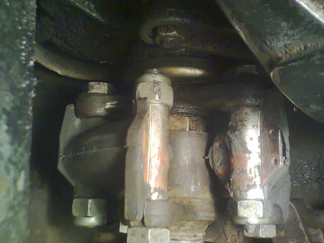

Bueno estimados, si tengo cara es de pura casualidad; estuve toda la mañana y parte de la tarde luchando con mi ladilla; había logrado el punto de menor vibración (se siente el vibrar por toda la carrocería pero sin sacudidas) apreté tornillos y cuando estaba saliendo de abajo del vehículo salió proyectado como un ondaso un pedazo del manchón nuevo. Esta vez la duración de este ha superado todos mis más pesimistas pronósticos; !se rompió sin haber circulado¡.
Lo único que he encontrado que me pareció raro fue un pequeño juego entre el eje del trípode y la homocinética de la transferencia; no tengo idea si debe ser así o si tiene que estar como nacido en la estría; o si ese juego es el culpable de las vibraciones.
Otra consulta ¿alguien sabe si el manchón de la laika es el mismo en la niva?; tengo otro proveedor de repuestos lada pero dice tener manchón solo para la laika.
