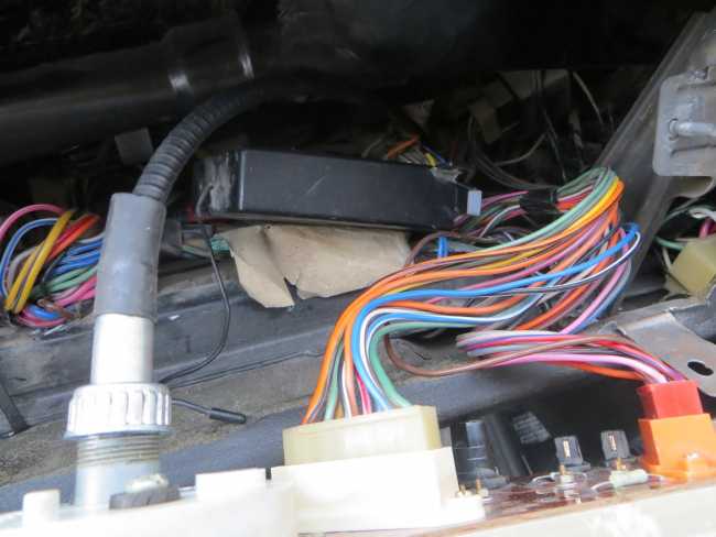

Acabo de ir a la casa de repuestos y me trajeron el original, ( la parte de la tuerca grande se sale ) parece que ya viene fabricado así, yo lo prense un poco , una ves enroscado la tuerca del transfer.
esta parte se sale entera, el capuchon de goma se pone una ves que enroscas la pieza
Esta es la rosca de arriba sin el capuchon puesto
Este es la goma que traba con la chapa ( cuesta un huevo ponerla) lo hice desde abajo con una pinza de punta larga
Mañana de día voy a subir mejores fotos, si ,les sirven, ahora lo arme y quedo bien ya lo probé me hice unos 10 kilómetros y lleve el gps garmin para comparar la velocidad, quedo joya!!!
