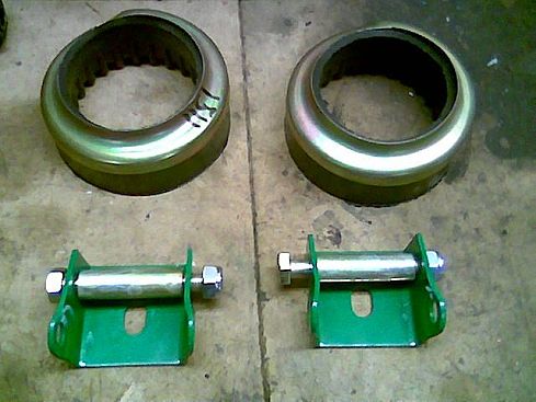

Estimado, para que puedan desplega mas los amortiguadores traseros debes poner estos alargues
Que ofrese lada power en Rear Shock Absorbers 35mm Lift Kit
Y no recomiendo alargar mas el recorrido del amortiguador porque puede agrandar demaciado el ángulo de trabajo de las crucetas del cardan y romperse.

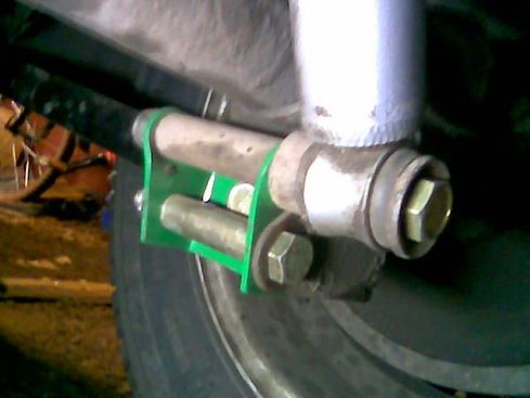

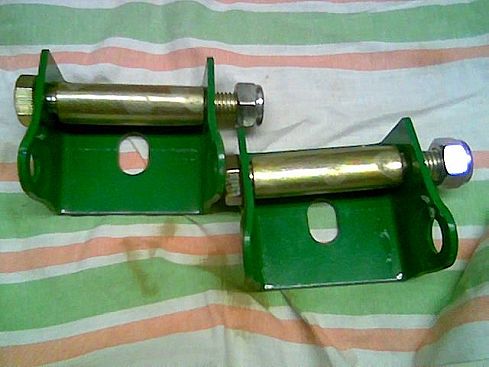

Yo los coloqué y no me sucedió eso, no se a que se pueda deber, pero podrías colocarle unos suplementos como estos.
Fuente: www.ladaniva.co.uk/baxter/resources/BaxterLift.htm

Veo que mientras subía las imágenes me ganó de mano Sergio, ahora tenes fotos de sobra.
