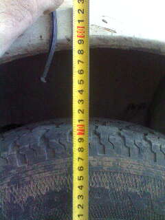

Yo la levante con cuñas en la parte delantera en la parrilla y unas arandelas de 1cm en las rotulas y atras tacos de grilon de 4.5 cm, me quedo 84 cm atras al filo del guardabarro y 83 adelante, les dejo algunas fotos

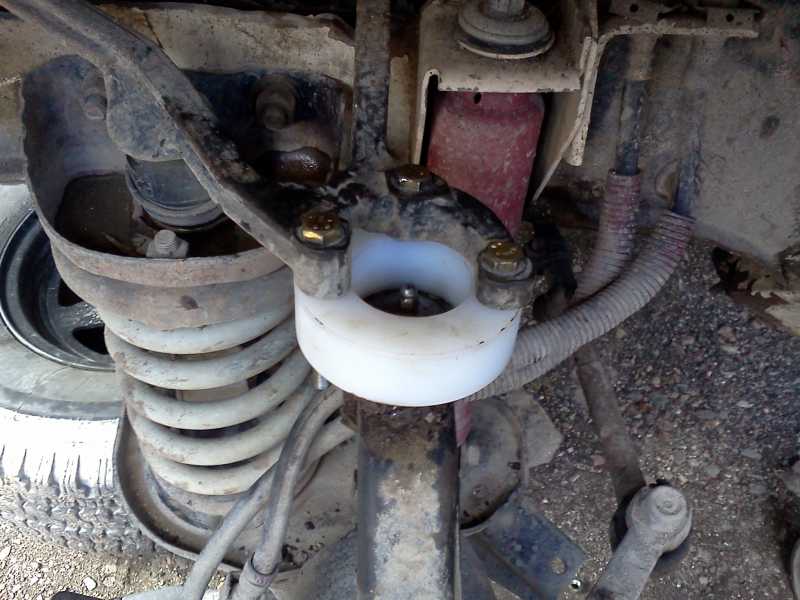

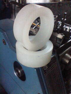

Buenas, aca pongo unas fotos de los suplementos de rotulas que le puse, son de grylon en una sola pieza, con material y todo el tornero me cobro $120 las dos, le lleve una rotula nueva por el tema del calce y los agujeros, espero salgan las fotitos, saludos!
