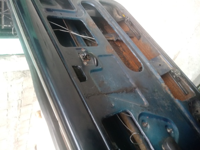

Estimados, buen día... Saludos desde Ecuador. Les comento que los 2,20 metros no me alcanzaron...
tengo un Niva 2002 4x4... Y el cable de bici queda perfecto pero será que para este carro debe ser más largo??? Gracias
- Mensajes: 2788
Re: cable de levanta vidrios
7 años 2 meses antes
Hola amigo, hay dos modelos de cable, las nivas con vidrio completo, que tienen un doble circuito y las quentienen el ventilete que solo dan una vuelta. Por lo que veo en las fotos tu niva tiene vidrio completo por lo que el cable es el largo, lo que no sabria decirte es cuanto es el valor.
