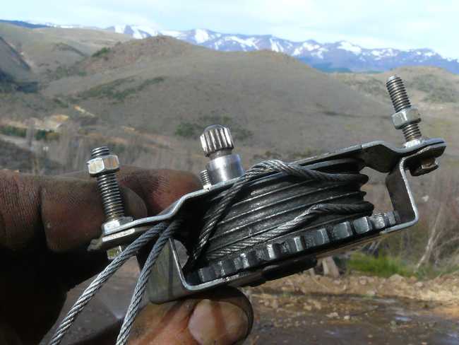

Retomo el tema, gracias al foro, me puse a reparar el lavantavidrios.
tengo 2 maquina. una que tiene pinta de ser de fabrica y otra mas nueva, la primera con cable de 2 mm y la segunda con cable 1 mm, ambas selladas, asi que el primer paso fue des sellarlas
Bueno, desarme la "original", el cable mide 2,20 m y tenia la traba que arrastra el vidrio a 1 m de uno de los extremos. La arme con 3 vueltas de cable, y al colocarla en la puerta, no llegaba, la desarme, le saque una vuelta de cable, quedando asi
Al colocarla quedaba medio floja, la maquina me mordio el cable (como habia pasado antes, por lo que la saque
Asi que supuse que debe haber algun desgaste que hace ese efecto.
Mientras esta ocurriendo esto
Asi comienzo a armar la segunda máquina, al desarmarla, mido donde esta la traba y esta a 1,12 de un extremo, no puedo decir si es el mismo que medi en la otra maquina o de la otra punta. En esta maquina yo habia medido 2,16 de cable anteriormente.
Esta vez la armo con 3 vueltas quedando asi. En el calculo del cable incluí un nudo para que tenga algo firme para arrastrar el vidrio, lo muestro colocado mas adelante
En la otra estan las vueltas mostradas con las que salen sobre la polea, aqui no.
La coloco y
No queriendo repetir la experiencia de la otra maquina cortando y que no ande, opte por otro lugar
Alargue como 2 cm la canaleta del registro de la polea movil (la de adelante abajo)
Aca va la imagen con el enganche con el vidrio
La primera maquina la habia puesto con una traba
Pero era grande y tocaba en la puerta antes de llegar arriba, asi que hice una "adaptacion" que luego deje como estaba al no usar ese metodo
Ah, una cosa importante al momento de colocar en la puerta, que luego recorde que hace años habia hecho al colocar una maquina nueva, es llevar el cable de la maquina uno de los extremos, y el vidrio en la misma posicion (para trabajar creo que la más fácil es abajo del todo). Digo esto porque lo habia colocado en "cualquier lado" y hacia menos de 20 cm de recorrido el vidrio, ya estaba por desarmar la maquina para poner más vueltas a un lado, y opte ponerle mas vueltas haciendo funcionar la maquina.
La coloco y

Consegui el cable de 2 mm en San Martin a $10 el metro, en lugar mas grande seguramente sera mas barato

Nunca supuse ver una imagen de una máquina levanta vidrios con el fondo de la cordillera de los Andes:
