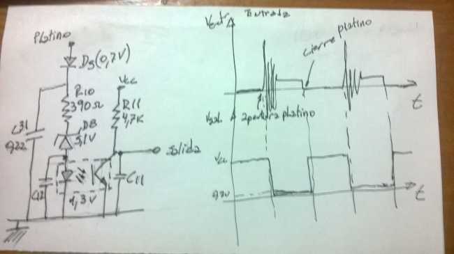

Hola Leandro, estuve viendo el circuito y lo que comentas. En primer lugar si al conectarlo al platino la niva no arranca es porque el circuito está mal, o sea es una carga muy grande para el sistema y como se supone que es para medir esta debería ser insignificante, en otras palabras debería tener una impedancia elevada para que no altere el funcionamiento del circuito que queres medir.
Yendo al circuito que publicaste el mismo está bien, solamente habría que ver si la R10 es correcta o hay que poner una de valor más grande. Los capacitores en este caso además de actuar en cierta manera de filtro, están para controlar la variación de tensión con el tiempo (dV/dt) ya que si esta supera ciertos valores puede quemar los semiconductores.
El circuito funciona así:
Cuando el platino se abre aparece una tensión que cuando supere el valor de la suma de las caídas de tensión correspondiente al D5 (0,7 V), el diodo Zener D8 (5,1 V), y el diodo del optoacoplador (1,3 V) o sea en total unos 7 volt, entra en conducción y habilita el optoacoplador, llevando al transistor de salida a saturación o sea a conducción. Como podes ver este circuito invierte la señal cuando el platino está cerrado a la salida del optoacoplador tenes Vcc, y cuando el platino abre la tensión es la de saturación del transistor o sea 0.5 Volt. Aca dejo un esquema acomodado como me gusta a mi (me parece más claro) y al lado las tensiones a la entrada ya a la salida (disculpen el dibujo y la foto)

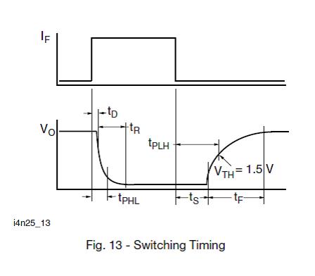

Además de las especificaciones del 4N25 pongo el circuito para que trabaje como llave (switch)
En cuanto a la inestabilidad de la lectura se puede deber al problema del circuito, pero también puede depender de la base de tiempo que tomaste para hacer el contador (supongo que la manera de determinar las RPM es la tradicional de contar los pulsos en un tiempo fijo). Si esto es así te comento como influye este tiempo en la precisión y en la resolución de la lectura
Por ejemplo a 3000 RPM y como tenemos dos pulsos por revolución tendríamos una señal de 100 Hz (100 pulsos por segundo). Si tomas una base de 0,3 segundos te indicaría cada lectura 30 y por lo tanto la resolución sería de +/- 100 RPM, si tomas 3 segundos te indicaría 300 y la resolución sería +/-10 RPM y por último si tomas 30 segundos la lectura coincidiría o sea sería 3000 y la resolución +/- 1 RPM. La contra es que a medida que vas logrando más resolución también aumenta el tiempo de refresco de la lectura la cuestión es encontrar el equilibrio que buscas. . Por supuesto también afecta la precisión ya que si pierde un pulso la influencia es la misma que en la resolución.
Suerte con el circuito y esperamos más novedades.
