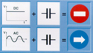

Los antiguos libros de electrónica indicaban que un capacitor en serie evita que pase la corriente continua y uno a tierra, evita que pase la corriente alterna (por que, ésta "circularía" por tierra).
Hoy en día...quien sabe.
