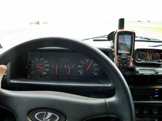

Estimado Indiana, no me queda claro si vos experimentaste o sacaste la información de Internet, pero te voy a hacer algunas observaciones que espero no lo tomes a mal. Si con sacar y o cambiar el filtro de aire ganas 5 HP, o el filtro estaba tapado o no le ganas ni medio HP. El poner un filtro mas alto que deje la tapa sin apoyar corres riesgo de que en un vadeo o en días de lluvia pueda mojarse el elemento filtrante del filtro de aire con consecuencias para el funcionamiento de la niva. El segundo punto de mejorar la chispa, es cierto que ayuda pero tampoco vas a ganar muchos hp, salvo que el sistema de platino este mal. En resumen para mejorar los hp de un motor hay que trabajar y mucho, lo mas importante es que este bien a punto, regulado y ajustado como lo hicieron en fabrica. Como para que tengas una idea de lo que estoy diciendo mira esta foto tomada en mi niva, te aclaro que es una 1,7i inyección electrónica, es con motor original y cuatro personas viajábamos en ese momento, en horizontal y sin viento.
El velocímetro como veras, marca 160 km/h pero de GPS son 151 km/h
O sea cuando esta bien ajustada se pueden lograr muy buenos registros sin hacer modificaciones de dudoso resultado.
