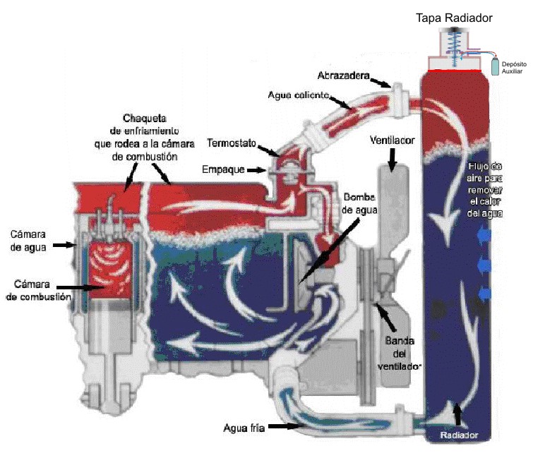

Estimados:
Junté dos dibujos, de Internet, bastante explicativos sobre generalidades de la circulación de agua en un motor y los uní para que sean mas demostrativos.
