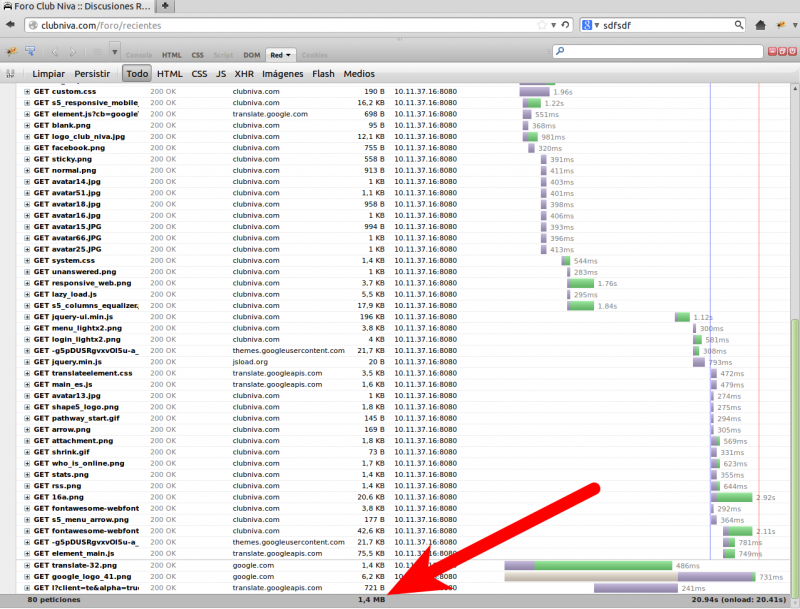

Siguiendo tratando de armar el "libro" venia de mal en peor, hasta que se me ocurrió una segunda técnica para mejorar los tiempos que pasaré a explicar.
En esta analogia las hojas del libro son las que contienen el diseño y los efectos del sitio, el problema es que al ser tantas hojas el sitio se vuelve lento.
Pero me dije, si el problema es que el usuario por cada pagina que quiere visitar tiene que bajarse todas esas "hojas" porque no se las doy y que las guarde...
Osea que me puse a configurar el sitio para que al entrar el navegador del usuario guarde todas esas hojas (no tiene que tocar nada esto se hace sin que ustedes se den cuenta) y la segunda vez que entra como ya las tiene no tiene que volverlas a descargar.
El resultado queda a la vista:
La primera vez que entran al sitio se cargan todos estos archivos, como verán la lista es muy larga. En total todos los archivos pesan 1,4Mb si bien no es tan pesado los tiempos se extienden porque son muchisimos.

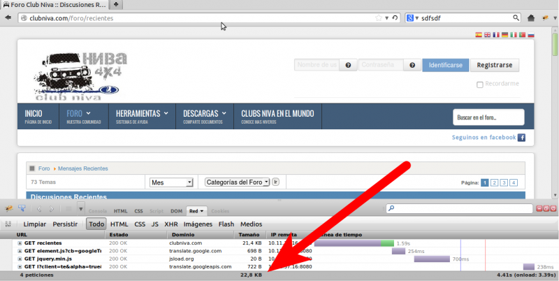

Pero con las mejoras aplicadas esto pasa la segunda vez que se carga el sitio:
Como verán 22K es lo mismo que 0,022Mb.
Estos cambios, se aplicarán mas adelante cuanto el foro este totalmente terminado para no provocar conflictos de diseño pero la herramienta ya está armada.
