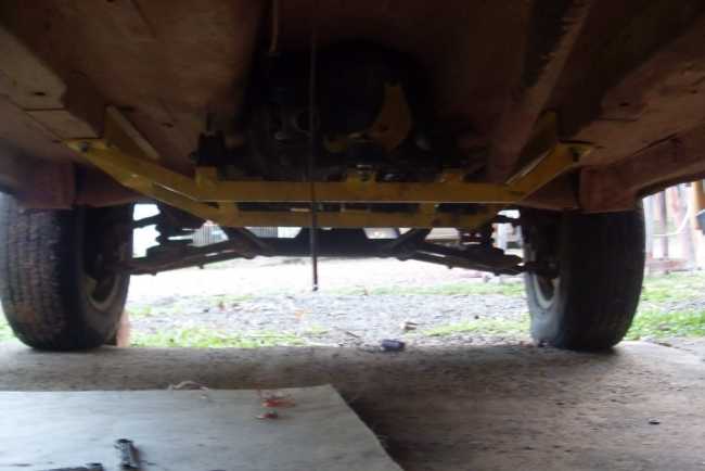

en cuanto pueda subire fotos del niva con motor toyota, en este momento esta en boxes, rompi la caja niva, ademas leestamos haciendo algunos retoques. una cama para la tranfer, que permite eliminar el manchon de goma y sacar las vibraciones de las palanxcas, y una direccion hidraulica de saveiro, como va adelante se elimina todo el sistema original de direccion,

11 años 4 meses anteseesto es el soporte del diferencial delanteo, todo fue tomado de un sitio brasileño, en realidad ellos venden los kit preparados para colocalos, yoo desde aqui se me complica compralos, espero le sirvan a alguien estas cosas

Gracias shelnan por las fotos, es una modificación interezante esperamos que nos cuentes que tal anda y si hay ruidos raros una vez que la pruebes.
¿Las piezas las estas fabricando vos o conseguiste alguien que te diera bola para armarlas?

Hola shelnan, cuando puedas me gustaría saber algo mas sobre la dirección hidráulica que le adaptaste, en las ruedas que modificaste y si es dificultoso hacerlo, muchas gracias por mostrarnos las imágenes y explicaciones

esuna dirección de saveiro o golpower, le subo una foto con las piezas que llevaría, que las hicimos con mi hijo,, se puede usar la caja mecanica o la hidaulica, depende del presupuesto de cada uno, el soporte de diferencial delantero lo hicimos porque francamente nos sacaba de kisio, jajja, en el caso de la direccion no es algo difícil,lo del difeencial tampoco pero implica desamar los semiejes completamente,
voy a buscar los videos en youtube de como pusieron esta direccion y les subire el link, asi ven como queda, modificaciones en las ruedas, solamente las piezas que remplazan a los brasitos que se ponen con el acople del brazo hacia adelante, deben ser mas anchas para quedar sin molestar al caliper, pueden ver todas las piezas utilizadas en esa foto
