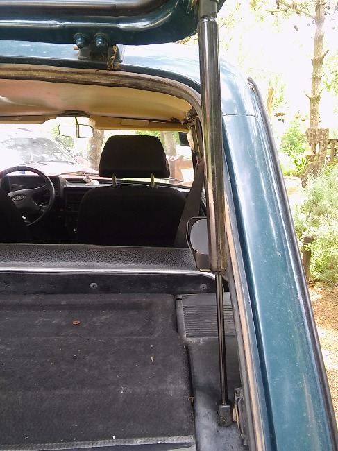

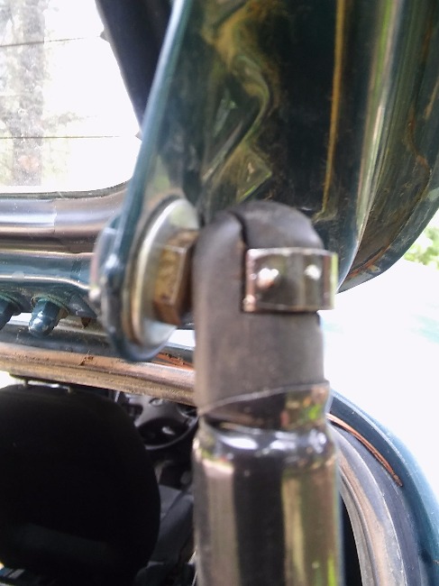

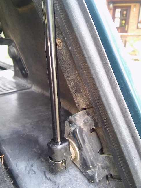

Re: AMORTIGUADOR PUERTA TRASERA
8 años 8 meses antes
Gracias por el aviso,ya los di vuelta, dejo las anteriores fotos igual por la sugerencia realizada. Igualmente me gustan mas el modelo ruso, porque estos tienen una chaveta que traba el macho y los rusos una arandela interna dentro de la circunferencia de la hembra. Lo que observé es que la parte de la puerta donde se sostiene el amoriguador (la parte superior) no se encuentra a 90ª dado que sino no podrìa pasar el amoriguador al cerrarse y con la chaveta no tiene tanta seguridad de no salirse, porque gira algo torcido.
