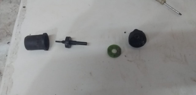

Uno de los problemas más comunes del sensor de velocidad en las Niva con inyección monopunto es que por algún tirón, o desmanejo al sacar la caja de transferencia, se arrancan de cuajo los cables del sensor. La solución: desarmar el sensor y soldarlos de nuevo, si es que no tiene ningún otro desperfecto. En este vídeo pueden ver el procedimiento completo:
Y aquí las fotos de la experiencia personal de un nivero que tuvo que hacerlo. Lamentablemente tenía otra falla, ya que la sonda mecánica -o "pituto"- estaba cortada, así que tuvo que cambiarlo:
acá se ve el problema que hizo inviable su reparación más allá de en la foto anterior haber podido soldar de nuevo los cables (tanto en el vídeo como en las fotos se ven el orden, siempre hay +12 V, Señal y Tierra), el pituto de mando estaba "amputado". A la izquierda el roto, a la derecha uno sano.
