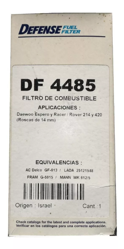

- Filtro de combustible
Aquí tienen una foto del original
Y he aquí un par de alternativos:
Marca del repuesto: FRAM
Código: G9016 RV
Parece que corresponde al auto Rover 420, otro alternativo a este filtro se indica como MANN WK612/3
Marca: Defense
Código: DF4485 (este instalé yo en mi Niva, ver con atención la foto, lista otros alternativos en el empaque)
Código: G9016 RV
Marca: Defense
