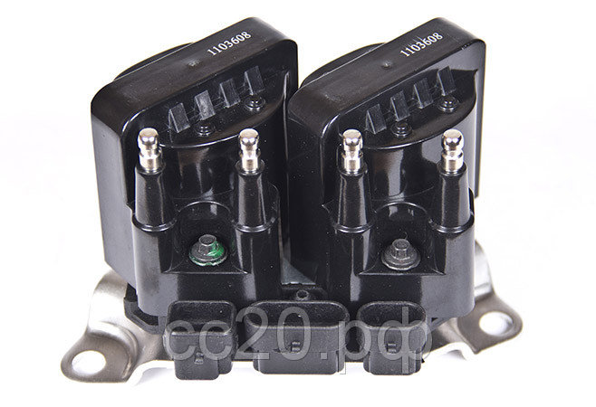

- Bobina de ignición de Chevrolet Lumina apv - Chevrolet s10 o Blazer 2.2-isuzu Trooper ; Número de pieza GM: D539 / D540 / D545 / D555 / D576 . O Bobina de ignición GM / Opel KD3001. En una de las fotos se ve claramente un código 1103608 sobre las bobinas que se corresponde también a repuestos GM. Llevaría 2 de estas, el módulo de encendido parece que es único de la Niva pero todo esto es...(A CONFIRMAR)
