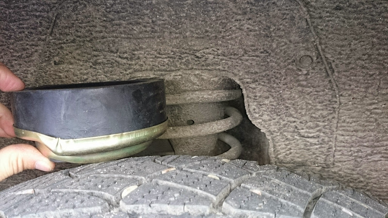

Junto con los fenders me llegaron los bujes de Polyurethane.
y las gomas para levantarla a la NIVA.
Bush Kit
Lift Kit
Ahora una consulta, por lo que veo son medios cónicos los bujes, como es el tema para cambiarlos??
Y para sacar las barras del tren trasero?
Es tan simple como aflojar los tornillos, quitar 1 barra, cambiar el buje, quizás con ayuda de un martillo o morsa, volver a colocarla y seguir el mismo proceso con las demás??
O después que saque una de las barras no voy a poder cambiar el buje y tampoco volver a colocarla por mi cuenta.
Cabe destacar que sin duda este proceso lo voy hacer solo. si ya necesito de otra persona se me complica, ya con los frenos imposible purgarlos solo.
Saludos y espero algún consejo.
Sergio a vos que recomendas.. jejeje.
Bush Kit
Lift Kit
