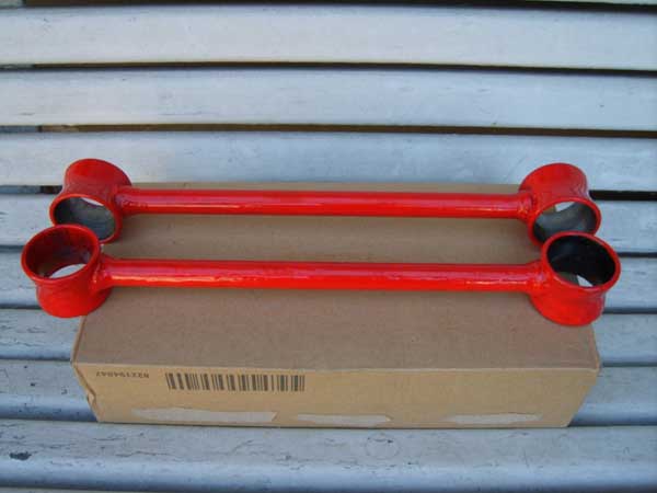

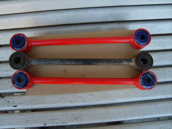

Hola gente, permitanme contarles mi experiencia y solución para los bujes de las barras traseras de mi Niva, ocurre compré en Starna los 10 bujes que lleva pero al sacar cada barra encontré los "ojo" de cada extremo ovalizado (deformado) de tal modo que al colocar cada buje nuevo, quedaba con juego. Lo solucioné armando y reemplazado cada tensor con caño nuevo, puse en cada ojo un buje de caño (llevado a la medida justa por el tornero) para contener un sillent-Block , con un tensor original hice un molde con dos bulones y un trozo de hierro para conseguir que los fabricados tuvieran la misma longitud. empecé por los mas cortos, luego estiré el molde para los largos y finalmente a la barra transversal. Espero no tener dificultades por unos cuantos años.
PD: los sillent-Block se ponen y sacan con prensa hidráulica. ¿les parece que exageré en la reparación?. los cambié al reparar el nucleo del diferencial, pero de a uno.

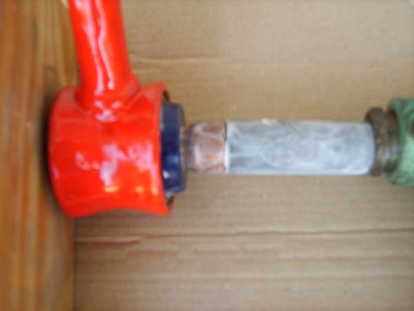

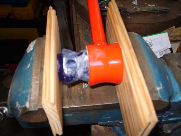

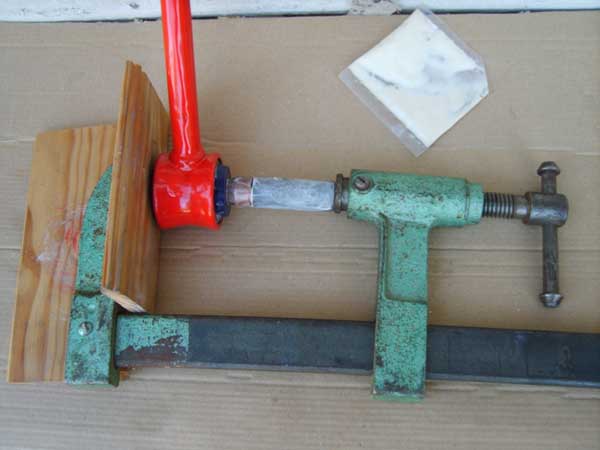

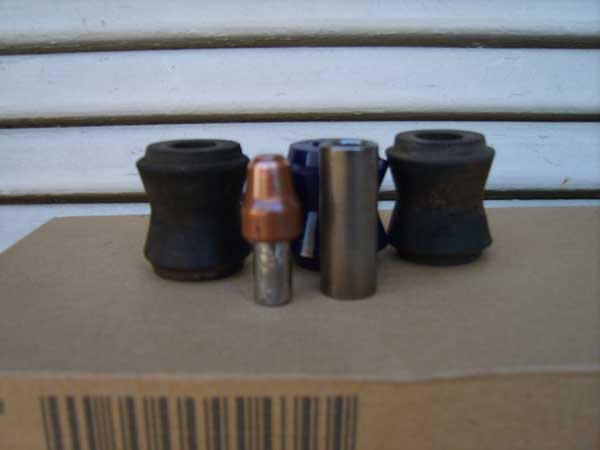

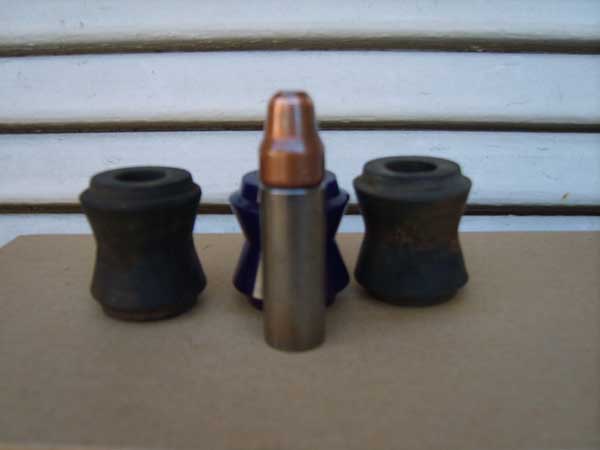

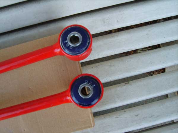

Hola muchachos por ahí en la web después de ver tantos foros encontré estas imágenes para cambiar los bujes.- yo pienso en hacerlo así, todavía no los cambio por que los horarios de la estación no me lo ha permitido todavía no me toca el franco largo...
yo calculo que es para lubricar primero en el caso de los bujes, debe de ser como una especie de talco, y para los pernos grasa o tambien algo de detergente, algo que no deteriore la goma en el futuro.
espero sirva y de seguro que alguien ya lo habrá visto por ahí en algún foro, tengo muchas imágenes mas referidas a
cardanes, cojinete de rueda, freno trasero entre otros.
