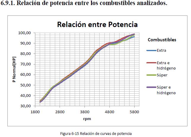

Hola Marcelo como lo pedís te subo algunos datos tomados en ensayos, te aclaro que no los tome yo personalmente pero si son de laboratorios de universidades, para despejar dudas de que sean pagados por una automotriz o una petrolera (porque eso es lo que dicen los que no le gustan los datos) son de trabajos que me ha tocado evaluar de tesis. Como veras los datos son mas o menos iguales uno un poco mas desalentador que otro pero todo depende del motor y el equipo y condiciones, pero no difieren en mucho. Yo no escribí de entrada porque vos ya lo habías comprado y sinceramente espero que te funcione, pero las mejoras, si las logras son del orden de 1 al 2%, o siendo muy optimista del 5 % con lo cual no amortizaras nunca el equipo. Pero vamos a los datos, primero un motor lo mas parecido a lo que tenemos en la niva, es un ensayo sobre un Daewoo 1,8 litros en donde se puede ver que con un buen combustible da la mayor potencia y su mezcla con HHO lo empeora, con un combustible regular es posible una pequeña mejora en el consumo, en cuanto a la potencia las variaciones son tan pequeñas que no se sabe si son reales o de cambios ambientales en el momento del ensayo.
Potencia medida

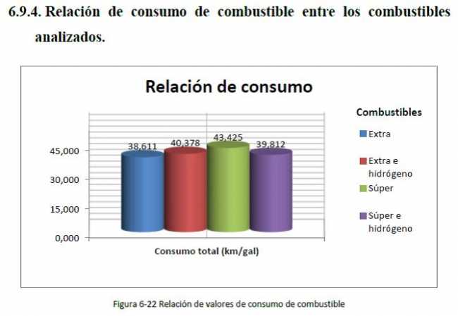

Consumos en km por galón

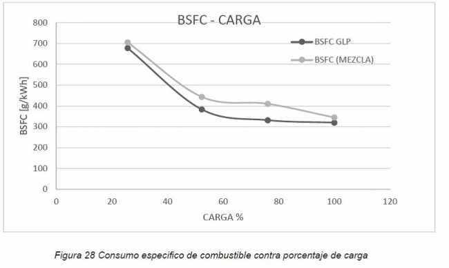

Y estas corresponden a un motor estacionario que funciona a GLP, este gráfico es de consumo específico (BSFC: Brake specific fuel consumption) que es lo que se especifica en motores para uso industrial mientas menor es el número mejor es el rendimiento.

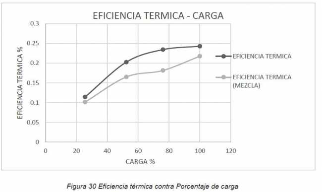

Y este es el rendimiento efectivo fnal
Como ves acá el rendimiento bajo y el consumo aumentó, en todo el rango de utilización.
Estos resultados son los esperados ya que hay un principio que dice que la energía se conserva por lo tanto solo puede haber mejoras ante fallas en los sistemas originales, pero en un motor bien puesto a punto esas mejoras, si las logras van a ser insignificante. No lo tomes a mal, pero pensá que los ingenieros y por sobre todo las automotrices invierten mucho dinero en desarrollo como para no haberse dado cuenta de que esto era la solución.

Potencia medida
