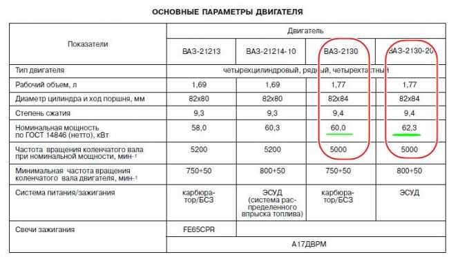

Es que existe el motor niva de 1.8 que corresponde al modelo 2130, el bloque de motor es el mismo de las 1,7 el 21213, pero el cigueñal tiene mayor volteo de 80 pasa a 84 mm, supongo que cambia el largo de biela sino el piston se saldria para arriba. El aumento de cilindrada aumentando la carrera logra un poco mas de potencia y aun aumento del par. Si buscan en internet por la niva VAZ 2131, veran que hay una de 1,8. En la cual la version de carburador tiene 60KW (80 hp) y la versión de inyección 62.4 Kw (84 Hp) a 5000 RPM y una cupla de 139 Nm a 3200 RPM. Aca les dejo la especificacion que figura en el manual de usuario en ruso.
Lo bueno es que queda todo original.
