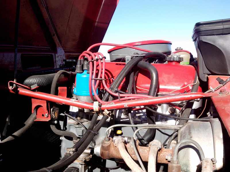

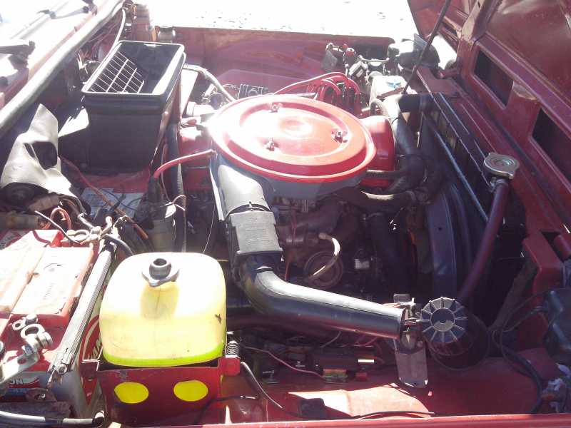

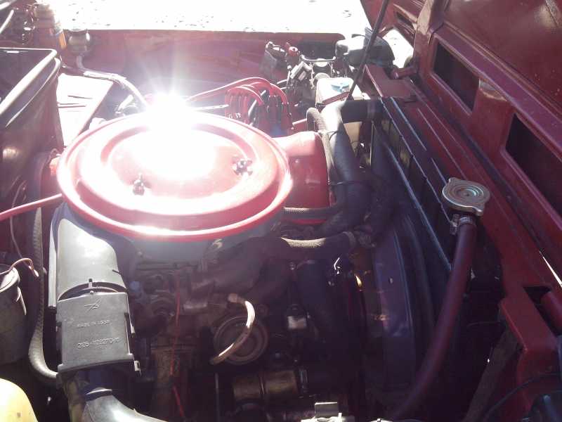

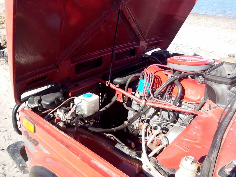

Acá les dejo algunas fotos
Les cuento que al alarmar el motor, seguramente se produjo un corto circuito, el fusible que alimenta el estéreo estaba quemado, y yo sin baliza, encendedor ni estéreo, además no funcionaba el regulador y el voltaje se iba a 16V.
Cambie el regulador y ya tenia 13v en marcha, cambie el fusible y me encontré con que el estéreo esta quemado. Este es el regulador universal.

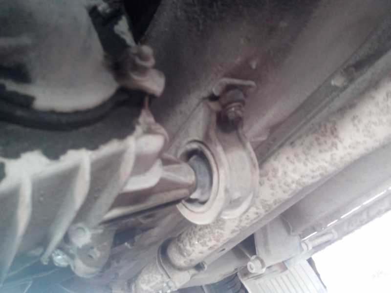

Intente alinear la caja sin resultado positivo moviendo esto:
La vibraciòn de la cabina sigue y ahora también vibra la palanca de baja, en la semana voy a ir a ver a un mecánico que se dedica solo a nivas y supongo que debe estar canchero con este problema.
