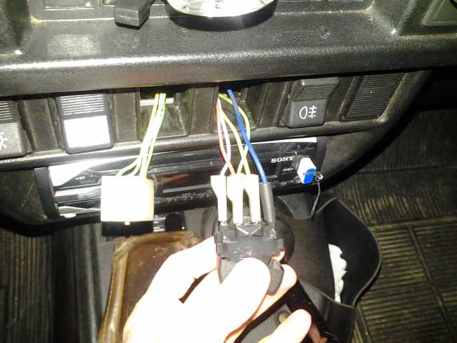

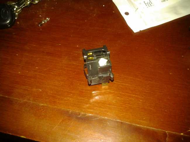

Acá paso unas fotos mas detalladas de como cambiar las lamparitas a los interruptores.
Desconectar los interruptores a cambiar las lamparas, con una llave le hacemos un poco de palanca y salen sin complicación

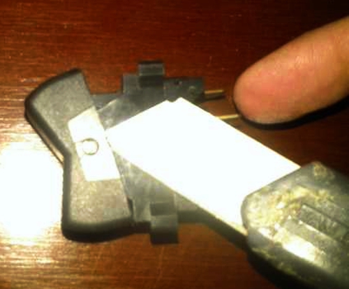

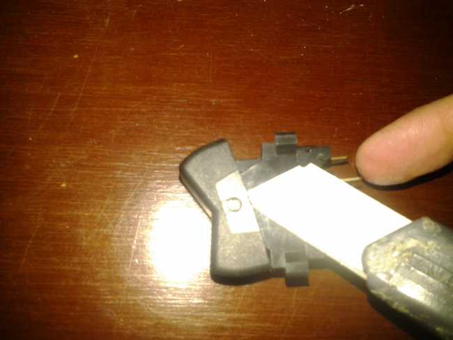

Con un instrumento fino, en mi caso una trincheta, zafamos la parte superior del interruptor

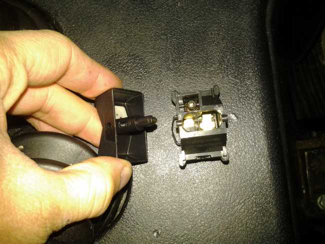

Al quitar la "tapa", hacerlo con la pieza vertical, es decir con sus conectores hacia abajo para que el mecanismo del interruptor no se mueva.
En caso de salirse de lugar un una pinza de cejas volver a colocarlo, (pieza pequeña de bronce, creo que es bronce.).
Quitamos la lamparita vieja ayudandonos con unas pinzas de ceja u otro instrumento con cuidado de no romperla

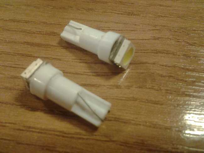

Colocamos la nueva, en caso de que no prenda conectamos los cables al reves, en caso de no poder cambiarlos, rotar 180 grados el led, esto es porque los LED tiene polo + y - y hay que respetarlos para que funcionen,
Antes
Después
