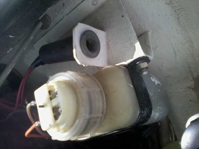

No es nada che, de esta manera yo aprendí muchísimo de la Niva: Preguntando a otros que ya anduvieron renegando jejeje
. Fijate que en el manual de usuario dice algo del conector ese para la luz auxiliar, no me aucerdo por donde pero estar está.
Y respecto a la parte eléctrica, uno siempre se encuentra con cosas raras, es bastante normal los injertos tanto por anteriores dueños como las "bestias profesionales" que a veces la agarran (capítulo aparte para algunos de los que instalan alarmas o equipos de audio
). Yo personalmente tengo un fusible que no está conectado de los que estan por encima de la computadora (la mía es a inyección), que me dí cuenta buscando porque nunca encendían los electroventiladores, y todavía es un misterio jejeje.
De los esquemas eléctricos, me acuerdo de haber visto con colores y todo en el albúm de despiece a color que está en la sección descargas del foro, y en el "Manual Ruso Traducido" por acá hay un esquema translate.googleusercontent.com/translat...PQfvm655jh4W30rPfSxw
Saludos!

En el agujero que está sobre el depósito, podes colocar una toma estándar de 12v y en el suncho ese que esta sobre el guardabarros izquierdo, como muestra la foto, sirve para sujetar el bolso que contiene las herramientas.

Buscando este enchufe no lo encuentro en la mía, pero noté que una de las fichas que debería estar conectada a la tapa del depósito de líquido de freno estaba desconectada, desarmo la tapa y se había corroido y cortado el contacto.
Sigo buscando la ficha.

No sabia que existía esa lampara!! que grande los rusos tenían todo pensado.
Verifiqué y hay que tener cuidado ese cable por lo menos en mi niva tiene 12V aun sin estar en contacto.

En realidad tiene lógica por que ese enchufe tipo encendedor debe funcionar para casos de emergencia que es cuando uno (de noche) debe abrir el capot del motor. En mi manual figura pero sigo sin encontrarlo. lo tendrán las hermanas de mi niva? o estará en otro lugar?
