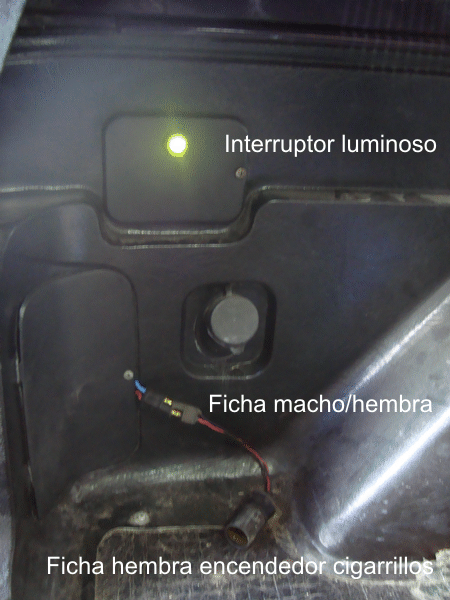

Los conectores tipo enchufe de encendedor de cigarrillos (fichas macho y hembra) los venden en varios modelos en las casas de electricidad de autos, con interruptor, con led o simples. Yo tengo comprados varios para buscahuellas, luces para carpa, etc.
En la Niva tengo colocado uno hembra en el lateral izquierdo cerca del portón.
Estos son solo algunos de los que encontré en una bolsita:

Ahí me avisó Pavel que consiguió 20 unidades de las lampara originales las que van cerradas y el cable dentro y cuando les lleguen las pondrá a la venta, si bien parece un conector de cigarrillo puedo confirmar que no lo es.
