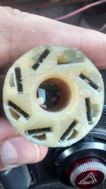

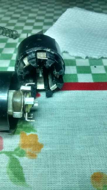

Abrí la fecha la limpie y quedaron andando los guiñes, pero no la baliza, así seguirá hasta que consiga la ficha original.
Si bien tiene 8 contactos, en el conector hembra solo tiene 7

La reparación duro 2 días, el fin de semana volvió a fallar.... ya no entendía que estaba pasando.
Cuando había perdido todas las esperanzas, decidí ver como adaptar un destellador universal electrónico mientras llega el original en unas semanas.
Quito el tablero, estoy cansado de hacerlo (problema con cable de velocímetro, falso contacto en una ficha, problema en la fusilera), lo bueno es que cada vez lo hago mas rápido, creo que la próxima estaré en condiciones de hacerlo con los ojos vendados.

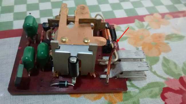

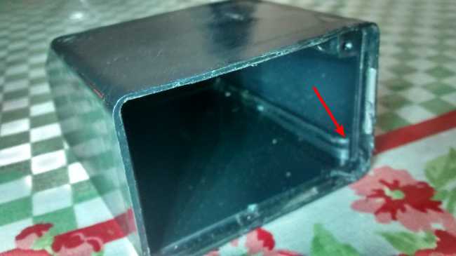

Retiro el destellador, acá les muestro unas fotos del mismo.

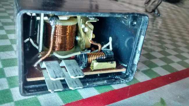

Lo saco y antes de ir a comprar lo abro para para descartar que el problema no sea algo fácil de reparar, dado que la adaptación llevaría tiempo y un par de chispazos...

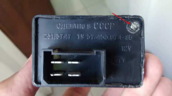

Para desarmarlo hay que romper un plástico que tiene en una de las puntas, debajo de él hay un tornillo.

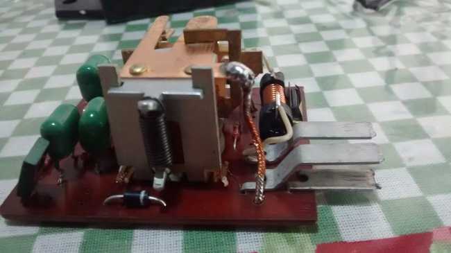

Al abrirlo comienzo a revisar y noto que un cable esta cortado apenas haciendo contacto, para que se vea lo separé un poco a propósito.
Lo soldé a la chapa, hay que tener cuidado dado que el cable esta compuesto de finos filamentos entrelazados, esto es para permitir que se mueva sin cortarse (duró 24 años en mi caso), si se calienta mucho el cable y se le coloca estaño, el mismo bañará y perderá la flexibilidad, es por ello que conviene calentar primero la chapa que está sobre el relee y luego el cable. En mi caso podría haber quedado mejor la soldadura, pero no quise seguir tocando por lo que conté anteriormente.
Para armar, hay que tener en cuenta que tiene unas guías donde debe entrar la plaqueta.
Colocamos la tapa y queda listo para ir a probar.
Adicionalmente dejo una imagen del funcionamiento de la llave de la baliza por si a futuro alguien lo necesita
Estando en reposo, se encuentran vinculados los contactos 2 - 4 - 6
Estando con la baliza puesta, por un lado se encuentran vinculados los contactos 1 - 3 - 7 y por otro lado los contactos 4 y 8

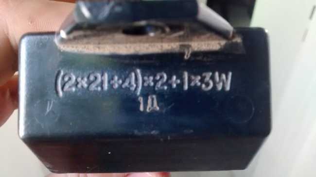

Lo otro, si yo abro y veo esta ecuación:
cierro todo y creo que pongo en venta la camioneta, es que nunca se me dio bien la matemática!!!
