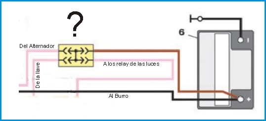

Justamente por que es aleatorio es que te sugiero en lugar de medir en momento del desperfecto, instalar el (+) de tu voltimetro (de cabina) por ejemplo en el cable de alimentación de la fusiblera y no a la salida como sospecho que tuviste que haberlo (correctamente) instalado. Esto es provisoriamente hasta encontrar la falla, se entiende, no?
A este me refiero:
Para desasnarme:
Podrías decirme que es o son lo o los "coso o cosos" indicado con un signo de "?" en:
A este me refiero:
Para desasnarme:

Re: Problema eléctrico se come la batería
11 años 1 mes antes
Pa' aportar algo más a la confusión...
El vigía que armaste, está instalado?, no estará haciendo alguna diablura con alguna conexión?

Sospecho que habrás probado moviendo los cables y allí notaste que hacían mal contacto, no?
Estás seguro que allí estaría el problema?
Bueno, mi sugerencia es que saques la ficha y empalmes los cables soldándolos con estaño hasta que consigas la ficha original o consigue cualquier otra de un tamaño (superficie de contacto eléctrico) igual o mayor. Como no se debe intercambiar con otra cosa no es necesario que sea la original.
De todas maneras debieras pensar: Para que está esa ficha allí?, para que sirve?
Y si no le encuentras respuesta, es mucho mas seguro un empalme soldado que un contacto de ficha.
Igualmente se me presenta una duda por que veo solamente tres cables conectados a la ficha y debiera haber cuatro, o uno está doblado por debajo de la ficha?
