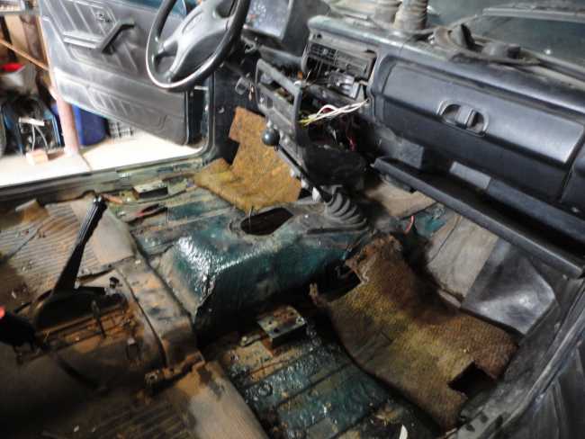

Amigo Rud ... a raíz de que mi Niva vibraba y se había echo una obsecion para mi sacarle la vibra... creo que me convertí en un especialista y lo logre...
Después de haber leído y haber echo todo lo que me dijeron y busque.... en el Foro de Niva 4x4 había mucha información sobre el tema. Me decidí, a tomar el toro por las astas.
primero .....Baje la Transfer, Saque los asientos y coloque los cuatro tornillos que agarran la transfer mas largos y de acero creo que eran del 10..y agarrados a una planchuela para que no se giren, engrase la homocinetica de la transfer y arme y alinee verticalmente las dos cajas o sea que la transfer le di caída hacia atrás hasta que quedo alineada con la de cambio tirando un hilo, al hacer eso bajo un poco el cardan y no quedo con mucho angulo y de ahí con pequeñas correcciones quedo perfecta .. adjunto algunas fotos .. Espero me entiendas y te aseguro que mi Niva no vibraba en ningún cambio y se hizo mas placentero andar en ella ..-
Saludos y espero soluciones tu problema ...
