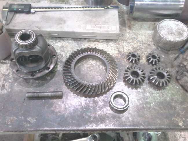

Finalmente, decidí llevarme el núcleo al trabajo para desarmarlo, dado que allí dispongo de una morsa grande y los ciclos de trabajo en el torno en el que estoy trabajando en estos días, son como de una hora y media. Dejo unas fotos
Todas las piezas. Llama la atención la ausencia de arandelas de bronce en los planetarios, posible testimonio de su fusión por la temperatura o descuido del mecánico que abrió alguna vez el diferencial

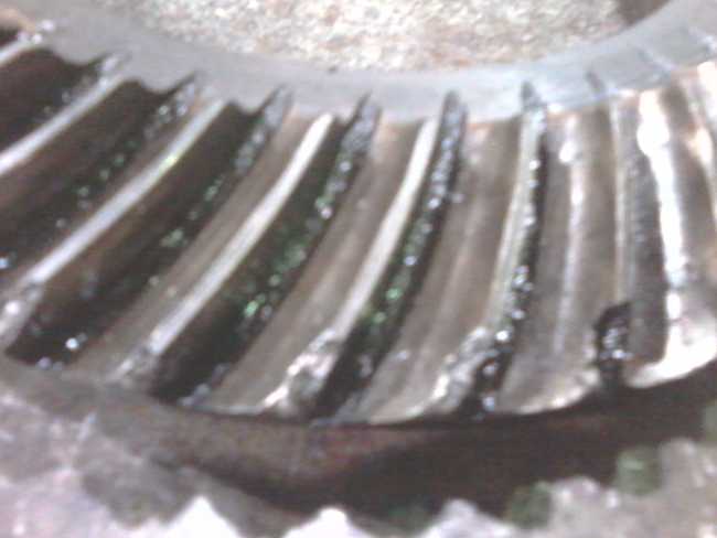

Esto demuestra el golpeteo de piñón contra la corona. Irresponsabilidad del mecánico que alguna vez metió mano y se olvido de colocar las trabas de las tuercas laterales de corona que van en las bancadas

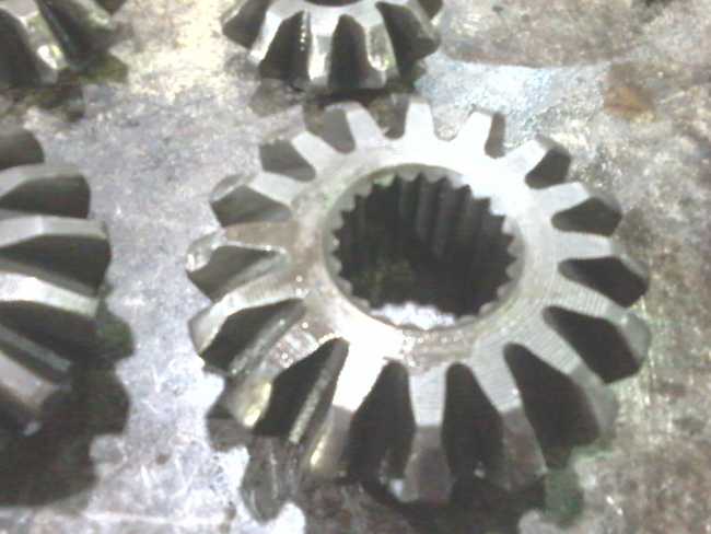

Los planetarios y los satélites, deformados por su excesivo juego

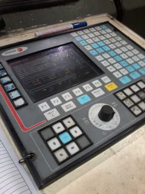

El Control del torno, que trabajó por mí y me permitió desarmar el diferencial, jaja

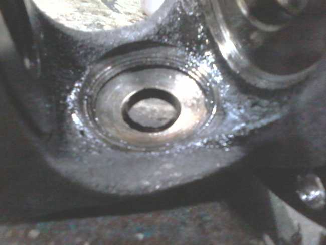

Uno de los rodamientos laterales de corona salió de su lugar con la mano. Solo espero que las bancadas que los sujetan no se hayan deformado. Hoy saco el piñón.
