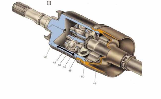

Estimado amigo, la homocinética que va del lado del diferencial es deslizante para absorber las diferencia de longitud que aparecen cuando trabaja la suspensión. O sea permite entrar y salir el palier unos cm. Acá te pongo una imagen para explicarme mejor

sergioriv escribió: Estimado amigo, la homocinética que va del lado del diferencial es deslizante para absorber las diferencia de longitud que aparecen cuando trabaja la suspensión. O sea permite entrar y salir el palier unos cm. Acá te pongo una imagen para explicarme mejor
Hola. si claro, se desplaza hacia adentro y afuera para absorber el trabajo de la suspension, tal como dices, pero el juego que tiene es axial, no lineal, osea, tomo con la mano la homocinetica y se mueve hacia arriba y abajo (o delante y atrás) como 2 o 3 mm, lo cual indica que el ruleman está mal, al menos según el dibujo es lo que me parece debe estar en mal estado...prefiero desarmar y comprobar a seguir asi y se rompa algo, ya que lo que esta absorbiendo el juego del ruleman es la estría que entra en el diferencial...
