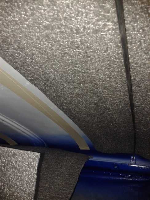

bueno un poquito mas ....despues de pintar el tanque de nafta y las chapas q cambiamos las colocamos, compramos un flotante nuevo de nafta, tambien ya esta colocado no tengo fotos de el porq murio el celu q me acompañaba de fotografo....
.... ah tambien lijamos, desoxidamos y pintamos las varillas del techo que ahora despues de colocar un aislante al techo las coloque a modo de prueba, para que sostengan el aislante y para q no anden tiradas por la casa....
le pusimos una cinta bifaz que nos vendieron en una casa de alfombras, la idea era usarla mas q nada para las alfombras pero bueno vino de diez para este sector tambien son una masa esas cintas lo q pegan !
en cuanto a las mangueras del tanque de nafta, decidi reemplazar todas las mangueras a nuevas, sobre la adaptacion q ya tiene hecha la nona, que no es como la q me pasaron por aca, pero bueno la idea es probar q pasa asi cuando funcione y pueda ir a cargar nafta, entonces ver y en todo caso readaptar
hicimos unas cositas mas pero mañana con luz saco mejores fotos y subo para mostrarles
