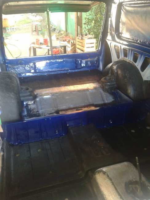

bueno hoy, despues de recibir la respuesta esperada para poder seguir con los materiales que tenemos en casa....(le pregunte a la pintureria si se podia colocar membrana asfaltica directamente sobre el primer y me digieron q si) asi q manos a la obra!! ....teniamos una discusión con Ale sobre si, la que no es auto adhesiva, se podia o no pegar con pistola de calor, y la conclusión fue q si se puede!!! ( no les voy a contar quien gano
por supuesto) por lo menos quedaron pegados bastante, aparentemente.....
observece ahora a la niva.... sin zapas!!!!!
como sacamos toooooodas las gomitas/tapones del pisos, la idea era evaluar su estado, ver si conseguiamos nuevas o reutilizarlas......una masaaaa!! impecablessss pasadas por agua caliente jabon en polvo, un palillo, una cucharita, esponjita de metal y mucha paciencia budista, limpiamos una por una y las reutilizaremos....
una genial idea de Ale coloco silicona en varios agujeritos q habian de mas y alrededor de los tapones q colocamos....
empezamos por el hueco del tanque de nafta, la idea es colocarla, ahi hacia atras hasta el porton trasero, mas que nada porq la chapa q llegua ahi atras mas quiero sacarla q dejarla pero hoy se nos compliacaba un poco asi q por lo menos q quede mas prolija
...en la parte del medio donde van las palancas de cambio y demas y debajo del torpedo hasta la altura de los pedales, ah y algo mas en los buches de las ruedas traseras, y estamos en duda si tambien ya q estamos en el techo....mmmmm parece q voy a tener q salir a comprar mas membranaaaaaaahhhh!!

Con respecto a uso de la membrana asfáltica, mi experiencia con la misma no ha sido muy buena, hace ya varios años la use para revestir el piso de un Renault, 12 al cabo de un tiempo ( 18 meses ) el mismo estaba completamente oxidado y tuve que retirar la membrana, rasquetearlo y pintarlo con protec.-
Yo no creo, que sea una solución para revestir y menos como aislante.-

......se prepara para el partido de esta tarde....se vistio de azul y blanco (ponele jajja) asi seguimos!!!.....
.... llego la pintura!! y ahora si es el color q queriamos fiuuuu
y se largo nomasss.... ya parece mi oficina de trabajo ....
este es el color, azul vitality.....buzios?
nooooooo
bueno y como veran pusimos protex, al agua, por los pisos detras del torpedo y en los buches de las ruedas de atras, se me acabo, me falta quiero dalre otra mano, en la zona de atras. No tenia el soplete asi q fue con pincel tratando de generar textura
