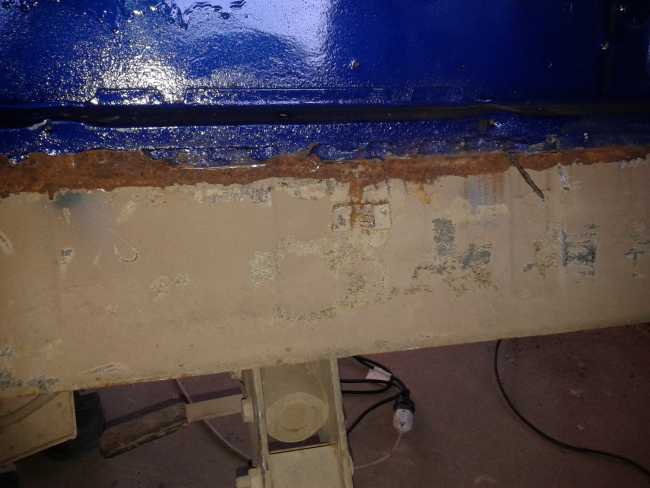

lo negro que protex es que decis?

jeje no se como va a quedar pero le vamos poniendo mucho cariño, si lo negro es el protex....
