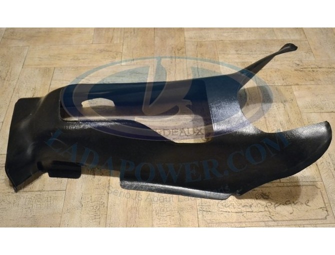

Hoy retome el proyecto Lada que deje colgado en un garage por mucho tiempo, me dispuse a emparchar agujeros por aqui, agujeros por allá que el ultimo chapista no logro tapar ya sea por descuido o por que no tenia ganas, y aparte, aproveche para empezar a armar el interior, con lo cual me lleve una sopresa con el siguiente item:
Lo habia comprado en su momento en Lada Power con el resto del interior y ahi quedo juntado polvo durante un año y monedas en una caja, hasta que hoy puse un bajo alfombra (un poco intoxicado por el poxiran, y eso que viene sin tolueno), luego coloque la alfombra, tambien de lada power (incluso es un poco mas grande, tuve que cortar algunos pedazos detras de los pedales) y luego quize poner la parte en cuestion.. que queda para el reverendo toor.
Asi que mi consulta es ver si alguno me puede pasar un foto del interior de sus Nivas para ver si estoy poniendo algo mal o que, porque realmente no tiene sentido poner ese socotroco... capaz va pegado, que se yo, pero no me arriegue a pegarlo sin antes consultar por aca.
Si tienen fotos los paneles laterales (abajo de la guantera, y abajo del levanta capot) tambien se los agradezo, hoy los presente y tampoco me convencian como quedaban, asi que nada, quedo a la espera de alguna foto para guiarme asi retomo el proximo fin de semana largo.

Gracias Mauro, la mía en los papeles dice modelo 91.
La duda mía es con que se agarra ese plástico, estaba pensando incluso en tajear la alfombra, pero no quedaría bien, así que algo para tener referencia es bienvenido..

La mia es 95, portonlargo. y ese plastico va por debajo de la alfombra, y sobre el insonorizador (creo que se escribe asi)
y atornillado a la carroseria por unos 6 u 8 tornillos para chapa...

Hola, cuando hice el mismo trabajo que estás haciendo vos, el plástico que cubre la caja, lo coloque directo sobre la alfombra y luego va presionado con otro plástico más rígido que va arriba de todo, el cual va atornillado a la carrocería como por 7 tornillos.
Algunas imágenes, faltaría una con la tapa que va arriba de todo.
Espero te ayuden las imágenes. Saludos!
