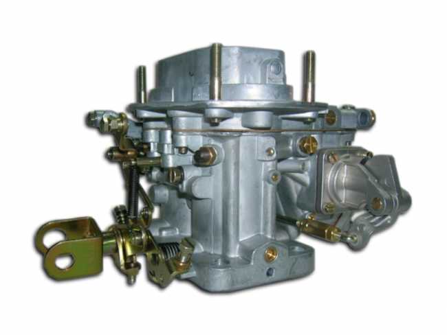

Gente, sigo obsesionado con poner carbu de dos bocas antes que de una. Y entonces llamo a la casa de los carburadores que me recomienda el 34-34 EIES de Renault 12 (adjunto una foto) que es una copia del Solex eies. Y que pasa si le pongo otro? Adjunto tambien la tabla de Datos tecnicos de los carbura que maneja Caresa.

Estimado amigo, poder poner otro carburador se puede, el tema es que quede funcionando bien
, y esto depende de cuanto sepa el que lo instala, ahora si lo que vos queres es sacar el original y poner otro y que salga andando eso es ya muy difícil, en general si es de un motor de mas o menos la misma cilindrada es probable que mas o menos funcione, y seguramente por eso te ofrecen el del R12.
