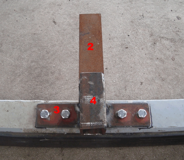

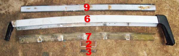

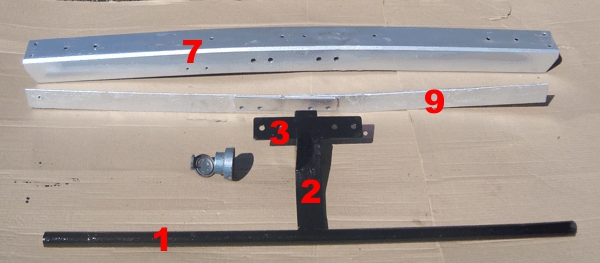

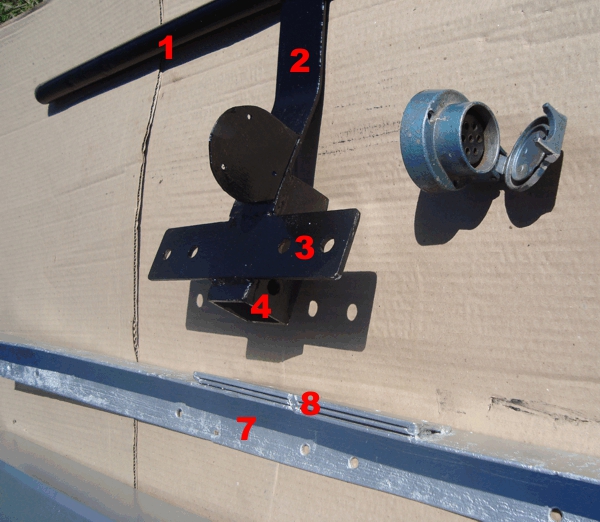

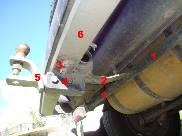

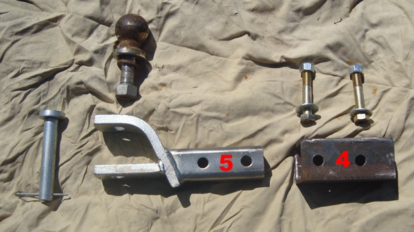

Cuando compré la Niva, entre otras cosas encuentro el paragolpes trasero parcialmente doblado y decido desarmarlo para enderezarlo y de paso colocarle un enganche para tráiler.
Una vez desarmado completamente la hoja de aluminio se enderezó mediante una prensa que muchos mecánicos poseen (no a los golpes).
La instalación de una bocha para remolque lo resolví de la siguiente manera:
Reforzar el interior del paragolpes con un hierro ángulo que quede sujeto a los cuatro bulones que sostienen el paragolpes y ofrezca un soporte adecuado a la parte inferior del paragolpes para abulonar a éste, el soporte de la bocha.
Uní ambas orejas traseras (las de sujeción) con un caño de 1" de gas/agua galvanizaado.
Compré un soporte extraíble de bocha y uní este con el caño y lo sujeté en la parte inferior del paragolpes.
De esta manera la bocha queda sujeta en 4 puntos distintos (los 2 que soportan al paragolpes y las dos orejas).
Primero conseguí un hierro ángulo en mi proveedor habitual (La chatarrera) de un tamaño final de 1,32 m de largo x 6,2 cm de ancho por un espesor de 1/8" (3,2 mm) que es el más fino que viene.
Presenté el hierro ángulo y con la amoladora hice cinco cortes sobre una cara del ángulo para luego llevarlo con unos bulones a que adquiera la curvatura justa para que quede bien alojado adentro del guardabarros sin que sobresalga nada. Podría Haber utilizado un ángulo de 2" pero el que utilicé entra exacto adentro y además era galvanizado.
Una vez hechos estos cortes y llevado a la posición con los bulones, soldé los cortes efectuados rellenándolos con soldadura a fin de quede copiando la curvatura del paragolpes.
Le marqué para que coincidan las perforaciones de los 4 tornillos de sujeción y los 4 tornillitos más chicos de sujeción de la goma de terminación y perforé con una mecha de 10 mm.
Luego conseguí (en el mismo proveedor habitual) un pedazo de planchuela de 25 cm de largo por 2" y otro de 25 cm de largo por 1" ambos del espesor necesario para que calcen ajustadamente entre el hierro ángulo y la parte inferior del paragolpes para que al abulonar la planchuela que soporta la caja del enganche no deforme el paragolpes. Se soldaron al hiero ángulo.
La caja del enchanche la hice con dos recortes de hierro ángulo de 2" de 12,5 cm de largo soldado a lo largo en ambos lados habiéndolo llevado al tamaño justo para que entre el porta bocha comprado.
El porta bocha lo compré en Mar del Plata y se puede conseguir en algunos comercios que vendan enganches para trailers.
Elegí el modelo que me resultaba más acorde a un tráiler que ya tengo de un gomón para que la altura de la bocha quede de tal manera que el tráiler quede casi horizontal pero ligeramente más bajo adelante. El que compré se puede poner invertido para adecuar la altura de la bocha o con el perno, utilizarlo como enganche de carro de campo o para eslingar.
En mi proveedor habitual conseguí también el caño de gas/agua galvanizado de 1" que corté al largo de 1,16m.
Para que calce justo entre las dos orejas le soldé en el interior de ambos extremos 2 tuercas de 25 mm de diámetro con 2 bulones de 1".
A fin de centrar el caño a ambas orejas con un bulón de cada lado. Lo que hice fue hacer tornear dos arandelas y llevarlas a un tamaño exterior de 24,5 mm o sea 1 para que entren exactamente en el agujero de la oreja para inmovilizar el bulón.
Uní soldando el caño con el soporte de la bocha con una planchuela de 2" x el largo necesario.
Además le abuloné a esta unión entre el caño y el paragolpes, un perfil de 80 mm x 20 cm para sujetar la hembra del toma de 12v Plasbian de 7 contactos que ya vengo utilizando en el tráiler y en la F150 y con la misma conexión para que sean intercambiables.
Me llevó un par de semanas dedicándole un ratito de vez en cuando y gasté $ 120 en el soporte de la bocha, unos $ 20 en bulonería y unos $ 30 en la chatarrera.
La pintura fue realizada con un aerosol especial para llantas color Plata metalizado que quedó muy bien y el resto negro.
El tornero no me quiso cobrar el torneado que hizo su ayudante así que le dí $ 20 de propina al pibe. La pintura en aerosol costó cerca de $ 40. Total del gasto: $ 230. No tengo idea de cuanto cuesta uno comprado e instalado pero sospecho que este me quedó mejor y el precio ni hablar.

1 => Caño de hierro galvanizado de 1" abulonado a las orejas de sujeción.
2 => Planchuela de sujeción soldada por un lado al caño y por el otro a la planchuela abulonada al paquete del paragolpe de 2" x el largo necesario.
3=> Planchuela abulonada al paquete del paragolpe, al hierro ángulo y a las dos planchuelas.
4=> Caja del porta bocha.
5=> Porta bocha adquirido.
6=> Paragolpes.
7=> En el interior del paragolpe hay un hierro ángulo de 1,32 m de largo x 6,2 cm de ancho por un espesor de1/8" (3,2 mm).
8=> Refuerzo de dos planchuelas, una de 25 cm de largo por 2" y otro de 25 cm de largo por 1"
9=> Refuerzo de una planchuela del mismo largo que el hierro ángulo.
