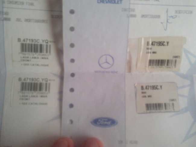

Por lo que me dijeron no tienen nada que ver los amortiguadores pero dejo la imagen por si a alguien le sirven los códigos.

Estos son los amortiguadores que figuran en la factura.
B47195C Shock Absorber
www.autopartoo.com/oem/cofap/B47195C.html
B.47193.C Shock Absorber
www.autopartoo.com/oem/cofap/B47193C.html
¿Cambiando los espirales tendré que cambiar los amortiguadores? No se si son de atrás o de adelante
