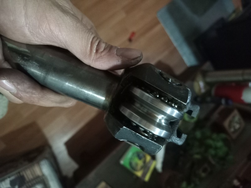

Hola, consulta, envie a ajustar el sinfin de mi lada, porque tenia un leve juego, el tornero que me ayudo lo dejo sin nada de juego, pero ahora gira apretado, ¿eso sera un problema?

Hola piruja, definitivamente no deberia quedar duro, eso seguro te va a generar desgastes en algun lado, ¿sabes si lo hizo a ojo o si siguió lo que indica el manual?

Me quedé pensando podrias probar levantar las dos ruedas delanteras y girá la dirección a mano de tope a tope:
Tiene que girar suave y pareja, sin un punto donde "se pone dura". Si endurece al pasar por el centro, está pasada de ajuste.
Andando, después de doblar el volante tiene que volver solo hacia el centro (eso lo da el avance/caster). Si no vuelve o vuelve perezoso, está muy apretada.
Aflojá un toque el tornillo de regulación (el de arriba de la caja, con su contratuerca, tapado por un tapón plástico) la idea es dejarla en el punto justo donde el juego del centro recién desaparece pero la caja gira libre de tope a tope. Es cuestión de milímetros de tornillo y ya que estas verificá que la caja este lubricada

Hola Olimpo, gracias por contestar, hoy le llevare la pieza al mecanico para ver que me dice y te cuento, segun el tornero la unica forma que pudo dejarla sin juego fue expandiento rodamientos eso hizo que quedara bastante mas pesada al girar, le comentare tus consejos.

Quedó buenísimo 0 juego de volante, el mecánico al final lubrico y la movió hasta que se moviera sin mayor esfuerzo, lo que si, no me prenden las luces ahora, no me dí cuenta cuando lo traje, algo paso ahí.
